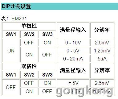

       第一次开始学习使用 200 系列 PLC , 还搞了个带有一个 4路 AI 模块的,但不知道 这个 DIP 开关是做什么用的,如何设置,网上找了也没有手册? 如接个温度传感器上去做测试不?
      请各关知道的 TX 帮个忙,发个手册或是给个连接我,谢谢 !

4楼
usb换232后还要转485,西门子200编程口支持的是485。
温度传感器是PT100的话要用专门的RTD扩展模块,若果是标准模拟量信号就可以用EM231(这个模块有4通道与8通道两种,DIP开关设置不同,处理的信号种类也不同)
你现在先下载一个200的产品样本看看。我这里下载的是2009版本,现在估计西门子都更新到2012了。http://www.ad.siemens.com.cn/download/Default.aspx

http://bbs.gongkong.com/Details/201212/2012120214441400001-1.shtml
    那要是接 铠装热电偶怎么设置?

引用 狼牙精神 的回复内容: 相关手册下载地址:http://www.ad.siemens.com.cn/download/SearchResult.aspx?searchText=A0136
  现在用的是 热电偶 呀,是电流还是电压 ? 如何设置 ?
