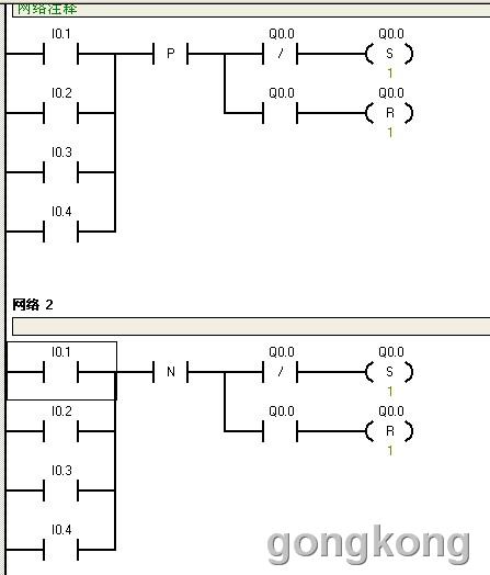

试验成功!!哈哈
lansetaiyanggumu
  • 求助:1帖
  • 帖子:3帖 | 21回
  • 历史总积分:206
  • 注册:2012年11月05日
发表于:2012-11-21 12:35:17
同样的道理。多少个控制都可以。貌似我的这个还算简便吧??

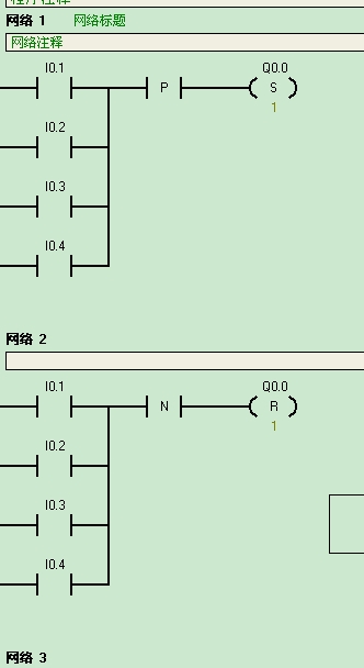

不知这个行不行?觉得表面看起来还要简单:

明显错的

请comicliuwei解释一下,为何是错的

试问,贴图的程序在执行Q0.0常开触点前Q究竟是多少?

引用 芳季 的回复内容:试问,贴图的程序在执行Q0.0常开触点前Q究竟是多少?
是的,是需要初始化的。要插入网络1:
LD SM0.1
R Q0.0,1

他那个置位复位相当于两个线圈。
我以前做过用这种方法做其他的程序,成功不了。

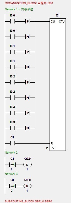

LZ的的方案是能实现所需功能的。但程序烦琐,指令使用太多。不够简洁。
3楼的离题了。要明白输入是开关而不是按钮,3楼图中4个开关若有1个接通其他3个就无法分辨了。
还有置位复位在同一网段,不论先前状态如何都执行复位,所以不能对Q0.0执行开关操作。
下面一段程序可以衍生出 N 种

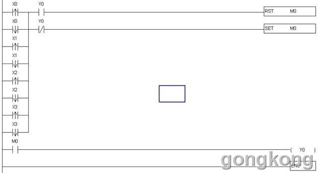

引用 Lgj3388 的回复内容:LZ的的方案是能实现所需功能的。但程序烦琐,指令使用太多。不够简洁。3楼的离题了。要明白输入是开关而不是按钮,3楼图中4个开关若有1个接通其他3个就无法分辨了。还有置位复位在同一网段,不论先前状态如何都执行复位,所以不能对Q0.0执行开关操作。下面一段程序可以衍生出 N 种
楼上说的是。我只是将我以前用台达DVP14SS做的同样功能的程序简单转化为西门子的了。转换过来的程序没有验证,仔细分析就是错了。等我有机会验证后再贴出西门子的程序。我相信用这种方式是应该能完成任务的。

台达DVP14SS编写的程序,验证过的,没有问题。

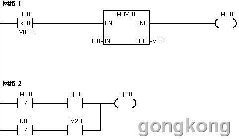

这个没有验证(手头没有200PLC),感觉应该没有问题了,那个帮忙验证一下。

引用 秦君_1 的回复内容:引用 芳季 的回复内容:试问,贴图的程序在执行Q0.0常开触点前Q究竟是多少? 是的,是需要初始化的。要插入网络1:LD SM0.1 R Q0.0,1
关初始化什么事啊?

对:comicliuwei关于回复内容:对:wq29107045关于 请comicliuwei解释一下,为何是错的 内容的回复:他那个置位复位相当于两个线圈。我以前做过用这种方法做其他的程序,成功不了。内容的回复:
置复位何来双线圈一说,没有实践,你怎么能乱说呢
