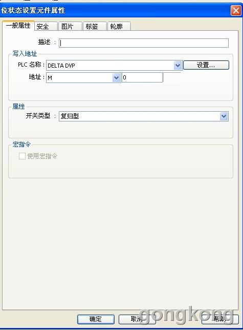

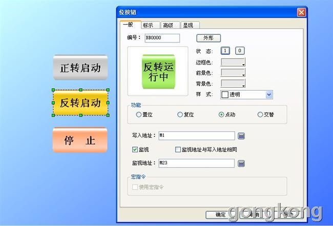

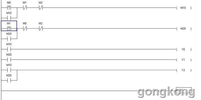

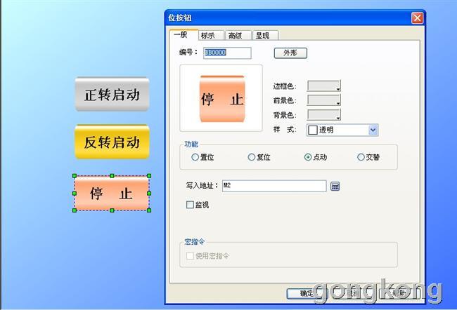

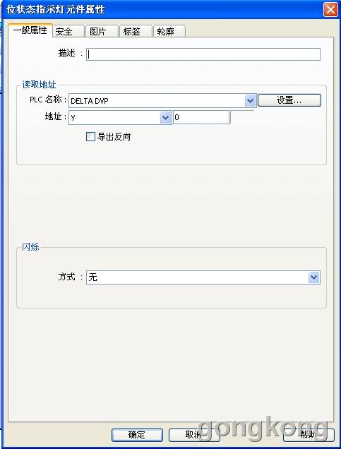

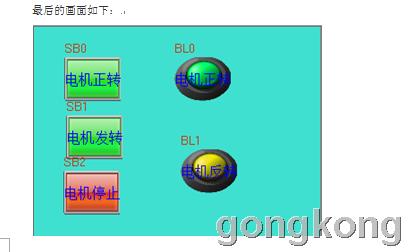

用威纶通MT6100i触摸屏与台达DVP-14SS2实现
PLC定义:
Y0:电机正转
Y1:电机反转
Y2:电机运行
M0:正转
M1:反转
M2:停止
 威纶通触摸屏界面设计
1
指令开关组态界面
2
状态指示界面组态
3
实际在线模拟
正转效果
4
反转运行效果
6

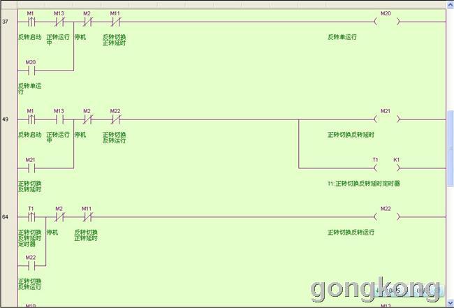

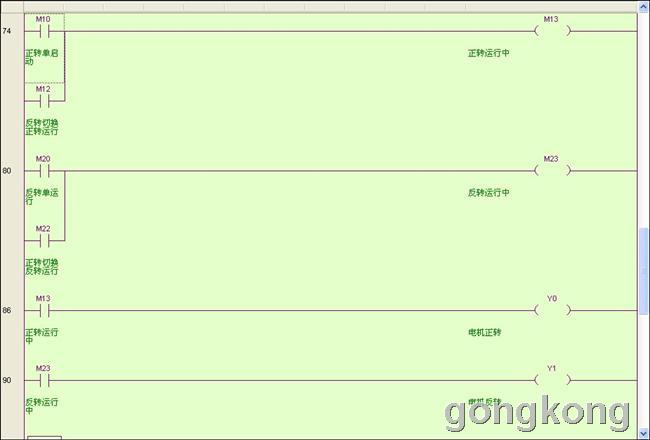

PLC程序:
1
2

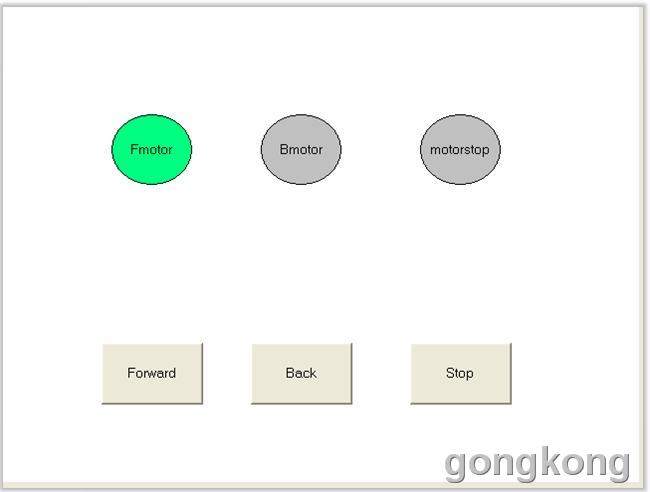

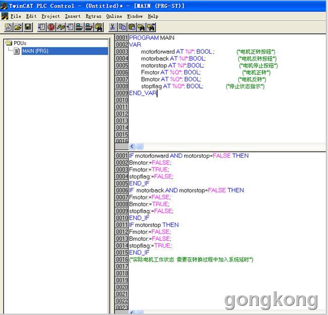

不知道是什么情况 用BECKHOFF写了一个 如有不妥请大家指教

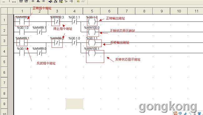

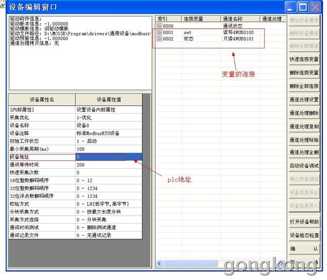

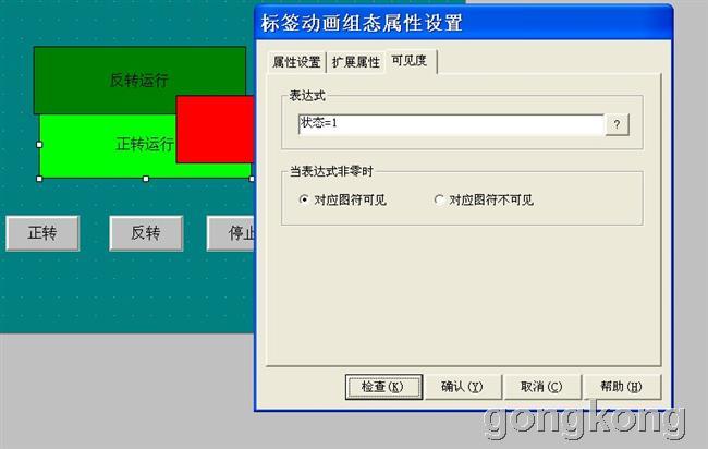

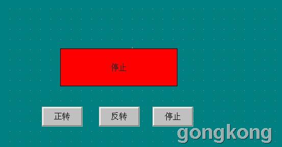

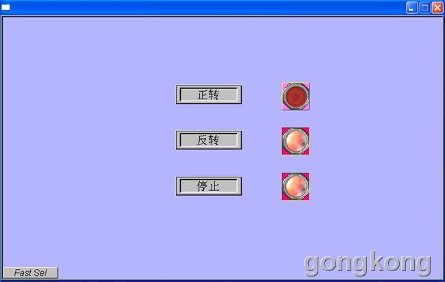

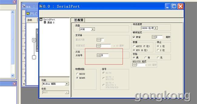

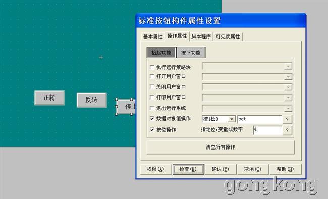

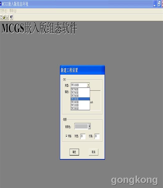

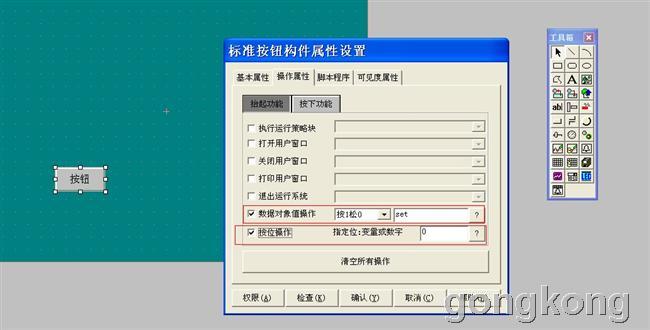

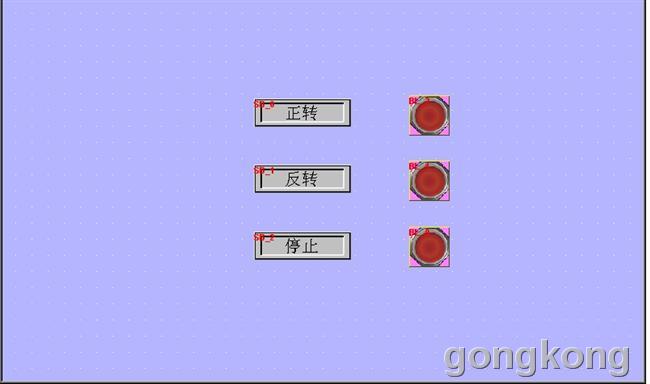

采用施耐德plc,程序如下:
plc的通讯地址设置:

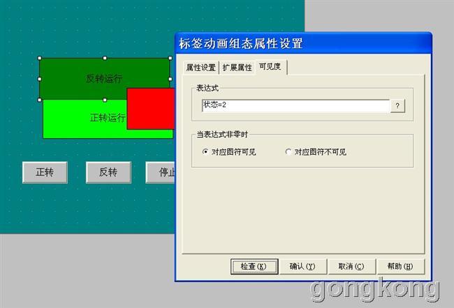

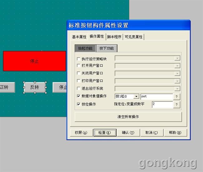

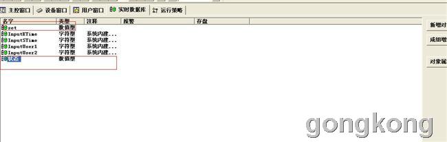

触摸屏采用国产昆仑通态,组态如下:
数据库的组态,set用于正反转及停止指令,状态用于显示当前工作状态地址
正转按钮组态:
反转按钮设置
停止按钮设置
状态显示设置
排列设置
设备连接组态
变量连接

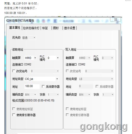

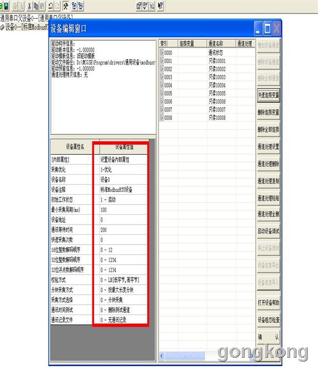

chenminglei0509
  • 帖子:0帖 | 721回
  • 历史总积分:5079
  • 注册:2011年3月13日
发表于:2012-12-13 15:48:37
6楼

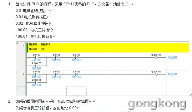

以上的PLC与触摸屏均采用欧姆龙品牌。
安徽 爱学习
  • 精华:1帖
  • 求助:12帖
  • 帖子:66帖 | 1441回
  • 年度积分:4
  • 历史总积分:9315
  • 注册:2009年6月21日
发表于:2012-12-18 12:20:47
7楼
学习了,我们对这个不怎么搞,主要是维修的,有机会还望高手教教,都是用什么软件做的。

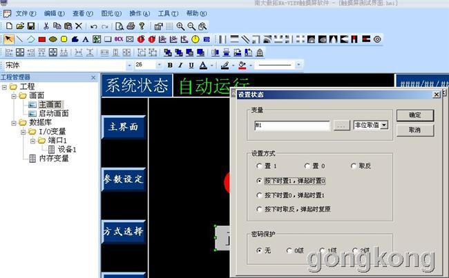

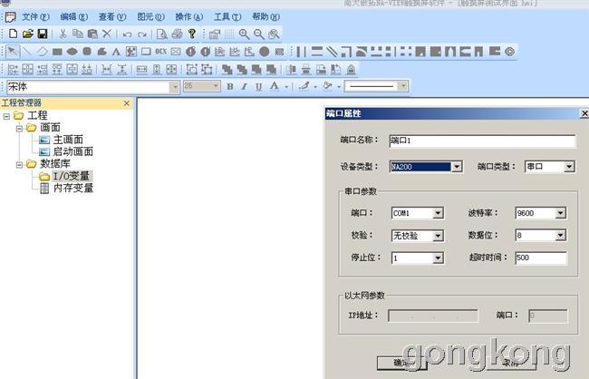

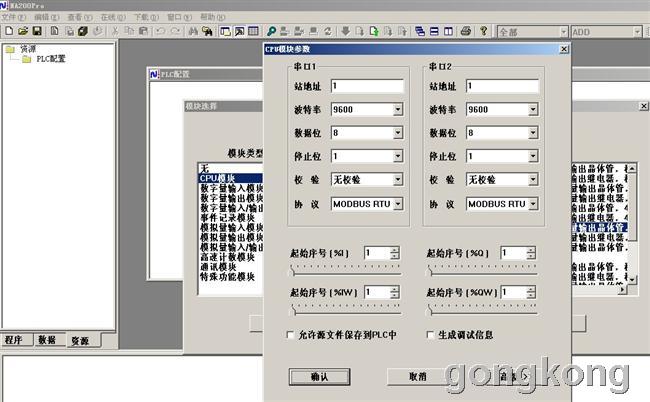

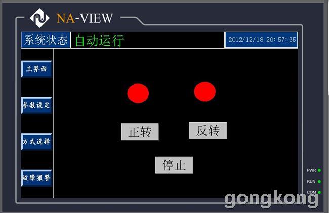

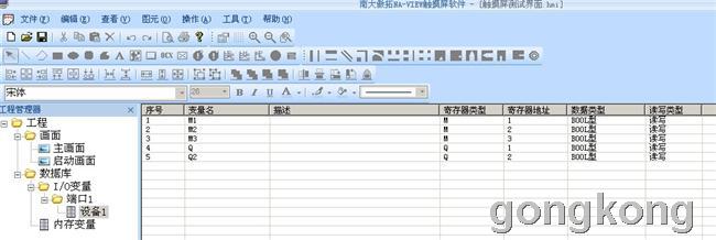

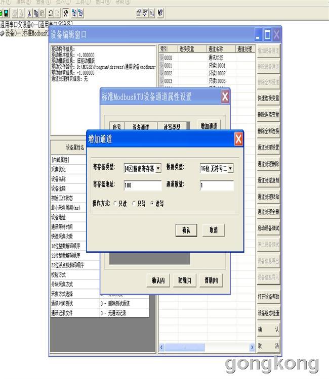

1.
硬件:南大傲拓NA-VIEW0701触摸屏,NA200-4001PLC控制器;
2.使用na200pro编程软件编写PLC程序如下;
配置PLC:
3.触摸屏程序设计:

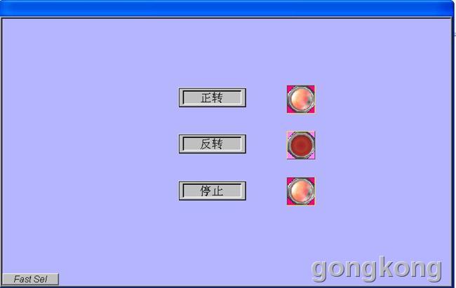

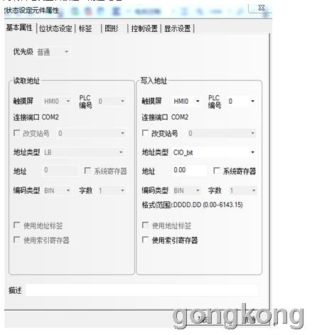

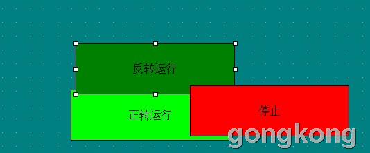

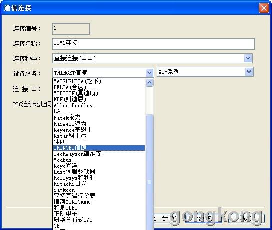

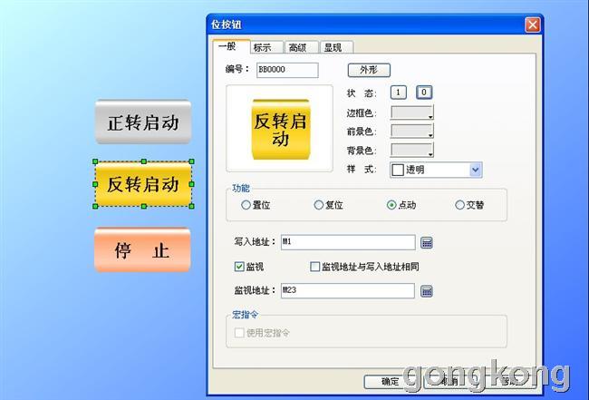

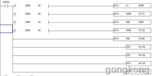

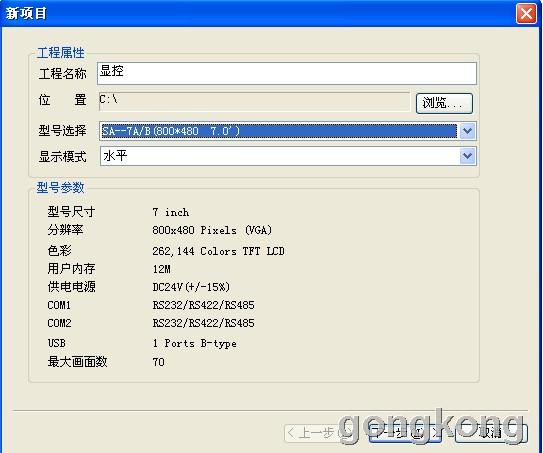

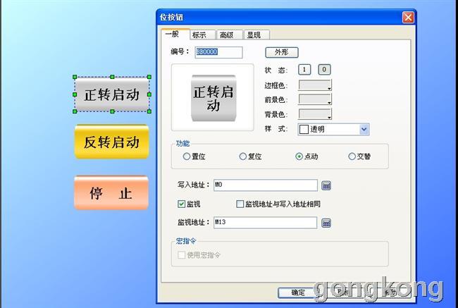

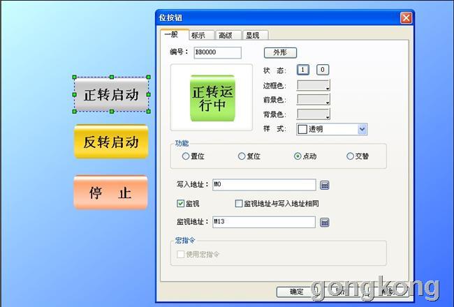

用国产信捷PLC和显控HMI做了一个,新手。。。。正转反转运行指示 输出触摸屏部分
选型通讯口正转启动正转启动1反转启动0反转启动1停止
xz659843
  • 求助:2帖
  • 帖子:6帖 | 70回
  • 历史总积分:313
  • 注册:2012年12月14日
发表于:2012-12-19 12:40:33
10楼
图片顺序有点乱,,第一次做,见谅。
