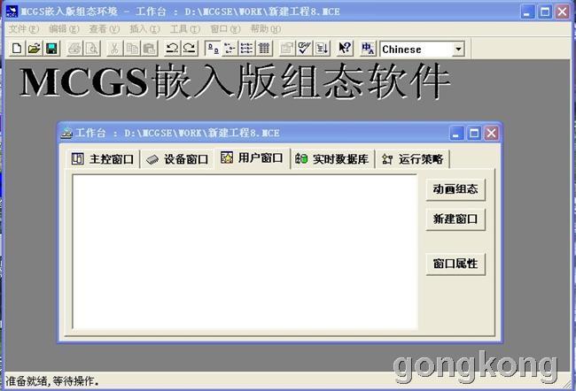

如何编辑触摸屏直接控制变频器
不经过PLC 直接控制变频器的组态如何设置和编写
谢谢大家

这个是可以实现的,用通讯方式来控制!

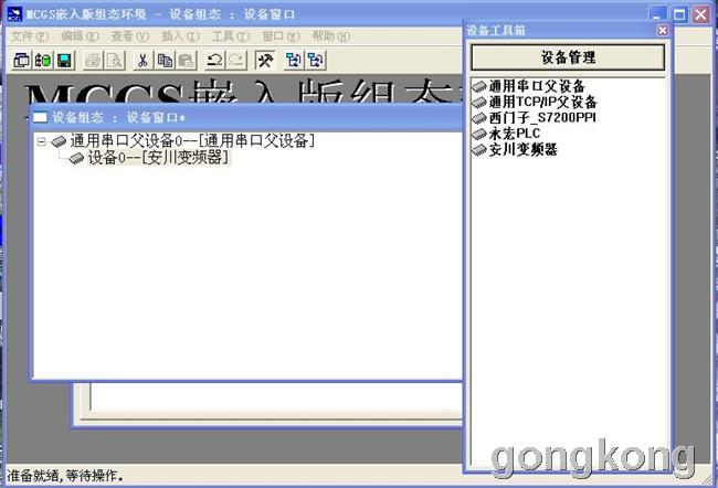

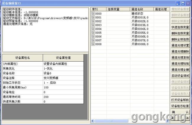

一般触摸屏内置了变频器的协议或者是MODBUS 协议,选择触摸主站功能,变频器为从站,编辑对应的地址,写入对应的数据即可简单控制变频器。

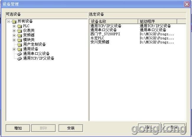

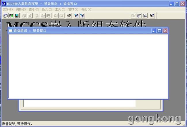

拿MCGS组态给你演示个大概:
