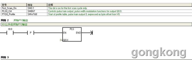

关于西门子S7-200的PLC发脉冲控制步进/伺服电机的问题,一直没搞明白?
这怎么也不像日规版的三菱PLSY K1000 K10000 Y0那样简洁明了,哪里是脉冲发送的频率、哪里是脉冲总数。
请大虾们说说!

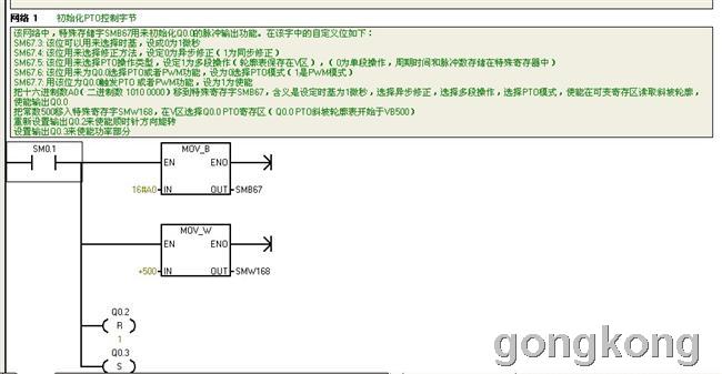

控制字节.周期.脉冲数.执行高速脉冲.

这是西门子PLC脉冲输出的包络表格式,其中的脉冲周期(即频率)和脉冲个数在DB块里面写着。
