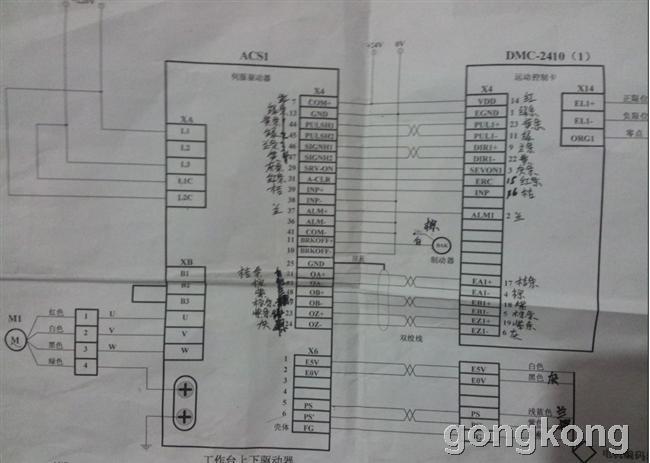

今天 用雷赛2410连 松下A5伺服 电机JOG正常 雷赛卡使能正常 也能发送脉冲 但是电机不走 接线图附上 电机我是出厂设置 位置模式 请大家赐教
