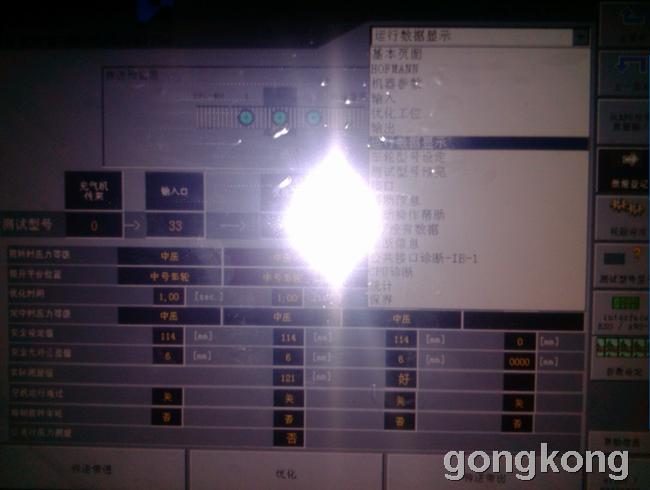

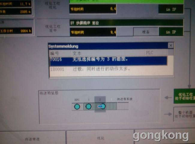

       前不久一台 MP370 的屏坏了,新购回的是 MP377 的屏,得要用 WINCC FLEXIBLE 软件进行上下传项目文件,于是将原 PROTOOL 的项目文件转换成 FLEXIBLE 的项目文件,进行一些简单的修改后编译正常下载到 MP377 屏中
     如像上图一样操作进入下拉菜单后却不能显示画面,在别的页面也是一样的说
     在别的画面下拉菜单也是一样的,点击进入之后过一会跳出上图中的报警,不能进入画面,但初际我测试,如在旁边右边坚条的按钮菜单进入这些页面倒是很正常,请问这是为什么呀 ?
