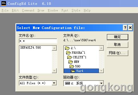

CELite 6.10使用方法:

3、 下载与上载590组态程序之前先要打一个与590版本信息匹配组态程序,如下图6:
图6
点击菜单“File”在最后的下拉菜单在点击“New”,出现下图7:
 图7
在弹出窗口中打开“NEW”文件夹,再打开“590”文件夹,然后再打开“Ver4”文件夹,这时在左边窗口中出现“DEFAULT4.590”双击打就可。如图8:
 图8
