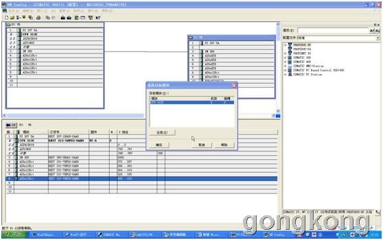

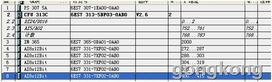

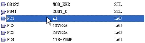

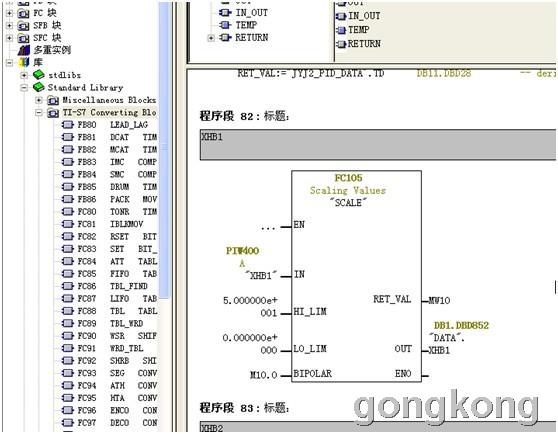

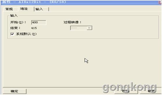

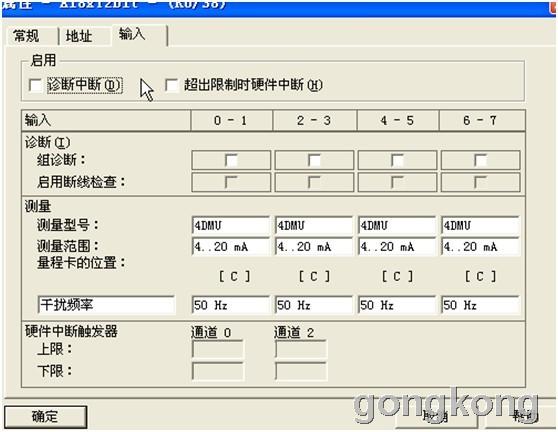

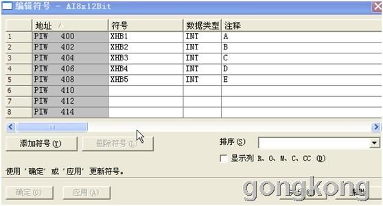

步骤
一:硬件组态
                   添加硬件组态
设置属性(四线制)
确定地址
                                                 定义变量
   下载硬件组态

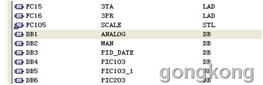

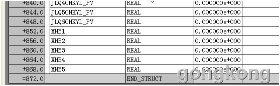

      找到对应的数据块
在对应的数据快里面加点

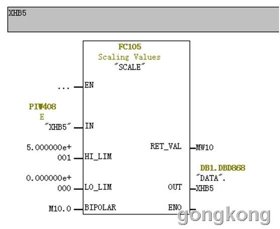

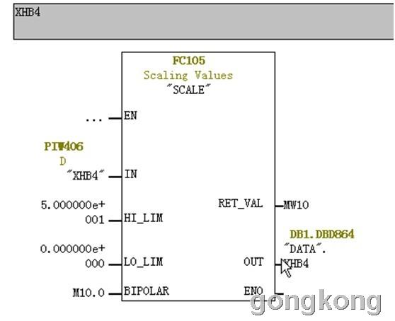

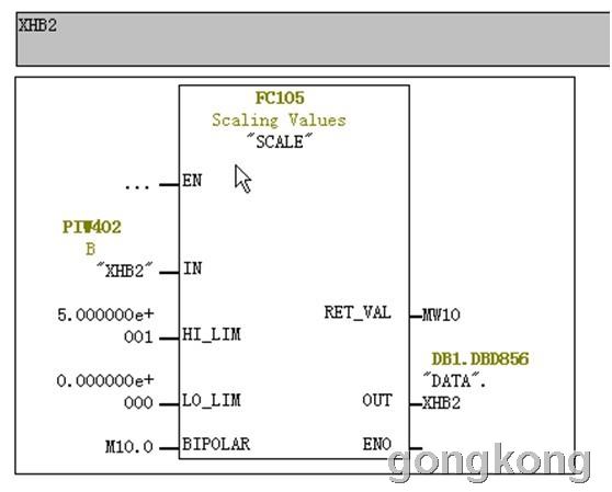

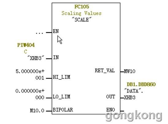

找到对应的功能块

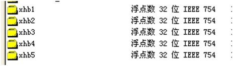

相对于的功能块程序

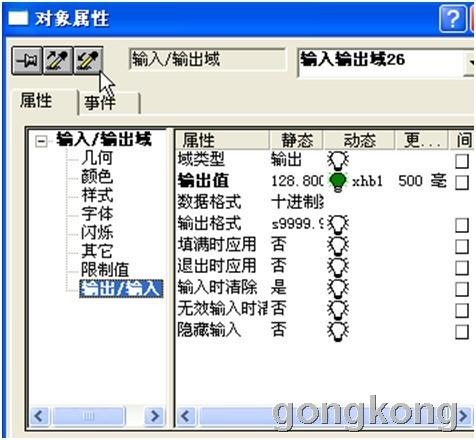

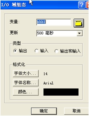

WINCC里面加点
在对应的画面上加点
设置相应的动态链接

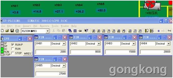

仿真运行
 请各位专家指点指点哪里有问题?谢谢你们了

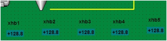

云锋
  • 精华:1帖
  • 求助:4帖
  • 帖子:252帖 | 5541回
  • 历史总积分:30376
  • 注册:2005年6月24日
发表于:2012-08-26 21:28:40
楼主是想问什么问题?
最终显示值不正确?

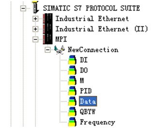

jsz88
  • 帖子:10帖 | 85回
  • 年度积分:8
  • 历史总积分:450
  • 注册:2002年2月07日
发表于:2012-08-27 11:25:23
5楼
newconnection 的属性参数呢?再看看.

帮忙看看那里做法有错误嘛

没看明白,到底有什么问题啊,楼主试过数据类型实数吗
