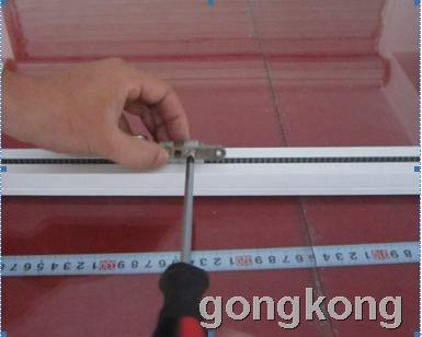

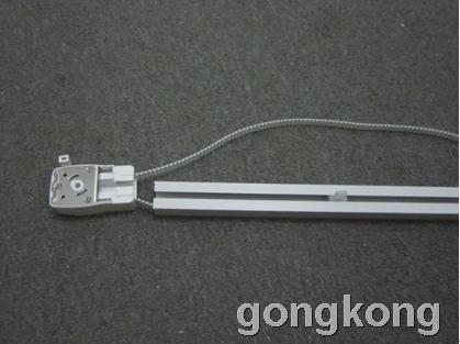

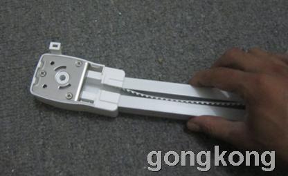

一.     整根轨道设计方案采用以下方法修改
1.     单开轨道修改
拆开滑车
http://www.rexense.cn

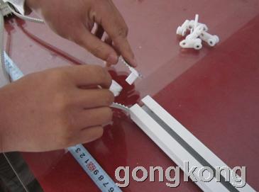

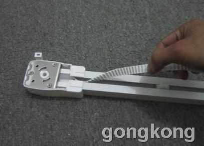

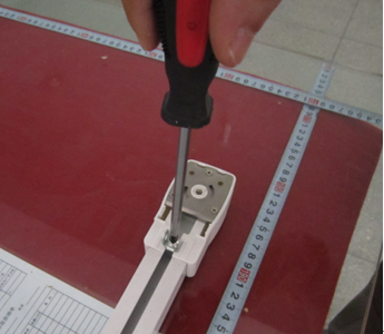

拆开两端端头(注:小螺丝只要松开就好)

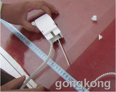

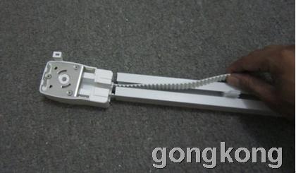

 拉出同步带

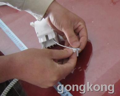

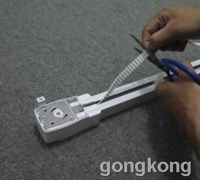

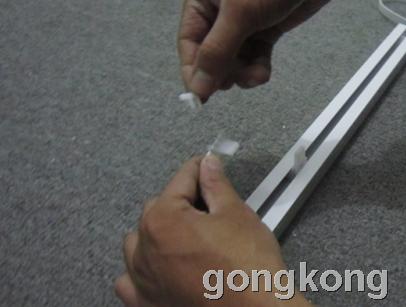

拆下一个卡扣
同步带全部拉出来拆卸完成

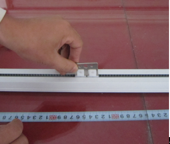

下面用X表示轨道的总长度(也就是实际要做的长度)单位:米
注:如果轨道的总长度要做墙到墙的的尺寸,那么建意总长度X(也就是墙到墙的尺寸)再小1CM

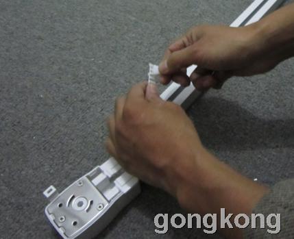

轨道长度=X-0.14
轨道截好后,记的把里面的铝屑清理干净,穿好同步带

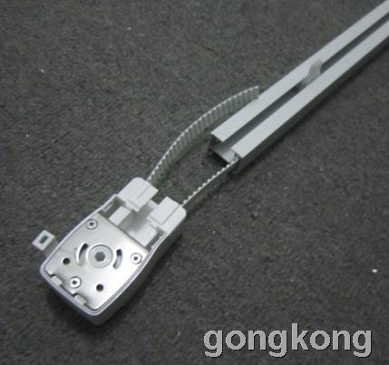

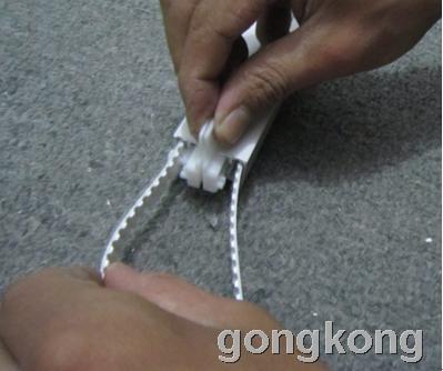

一端带卡头塑料件插进去
另一端先穿过端头

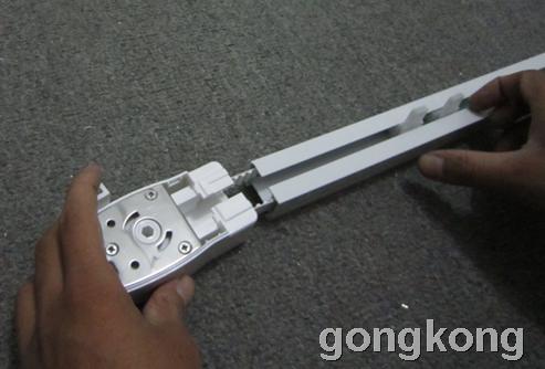

卡片插好后,拉下测试拉时顺不顺畅,看同步带是紧还是松(可拉住端头进行调试),如果松了可以再向内扣一个齿。直到拉起来顺滑即可。
最后再装上滑轮和两端端头上的固定件,上好滑车即可。
