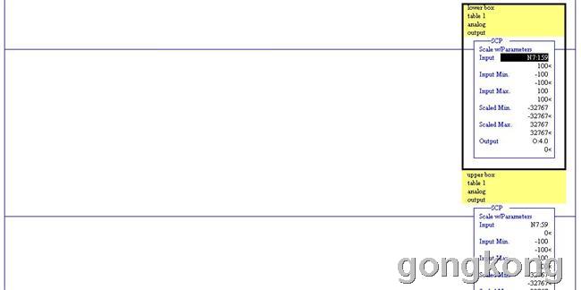

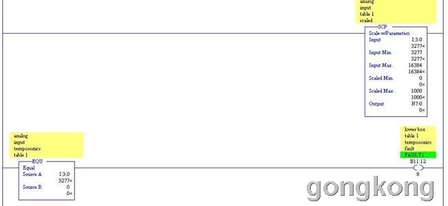

7楼
完全可以用第二种方法控制,以下是AB-PLC控制方法程序截图
1,采集油缸位置,转换为工程量
2,根据不同位置,给出不同速度
3,将速度转换为模拟量输出,控制比例阀动作

对:碧水轻波关于完全可以用第二种方法控制,以下是AB-PLC控制方法程序截图1,采集油缸位置,转换为工程量2,根据不同位置,给出不同速度3,将速度转换为模拟量输出,控制比例阀动作内容的回复:
兄弟,谢谢,能把控制对象和调试结果说得详细些吗?是大惯量还是小惯量啊?

回复内容:
对:YOU NEVER WALK ALONE关于回复内容:对:碧水轻波关于完全可以用第二种方法控制,以下是AB-PLC控制方法程序截图1,采集油缸位置,转换为工程量2,根据不同位置,给出不同速度3,将速度转换为模拟量输出,控制比例阀动作内容的回复:兄弟,谢谢,能把控制对象和调试结果说得详细些吗?是大惯量还是小惯量啊? 内容的回复:
精密铸造机械,控制精度小于5mm,其实只有1-2mm,芯盒重量4-5吨,速度不高,最大约1m/s。
