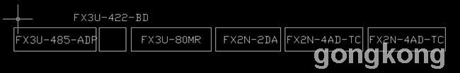

希望大家能帮帮我!现在有个项目结构如下

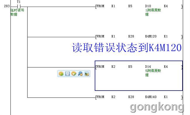

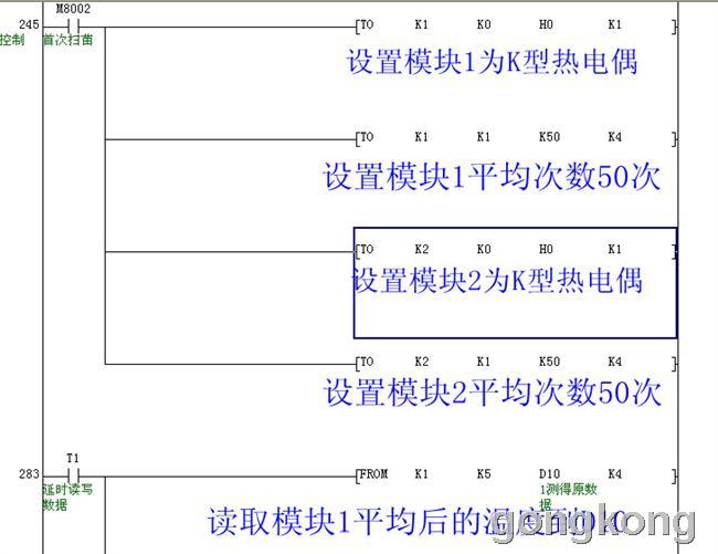

程序如下
温度跳动在10度的范围 有时跳动20度 接线按说明书接的 地线都接了 而且测得温度比实际温度高8度

热电偶采集温度这块,温度比实际的高8度,是任意温度点都高8度?如果是,可以相应的在程序里减低8度,另外出现这种问题80%的可能是你热电偶的延长线的长度毕竟长,一般模块到热电偶感应末端2米之内最佳!延长线越长越有影响!相应的要人为补偿,如果模块带补偿也可以的!

谢谢各位的回复 热电偶长约30米 三台机都有这样的问题 且每通道都是 现在还发现如果把周边的变频器开起来 有时温度会上升到300度 而实际温度才几十度 是不是地线没有接好呢 但电箱里面的地线都接好了
