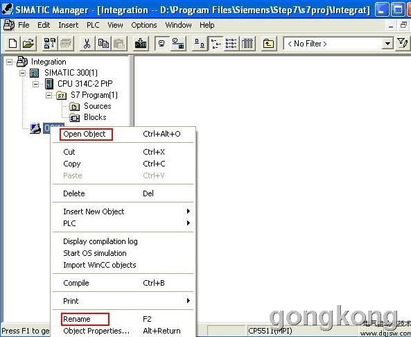

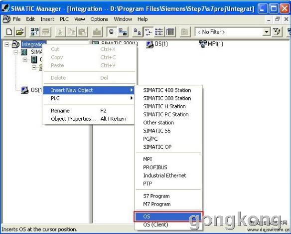

2、在Simatic Manager里建立新的WinCC项目
    在建立新的STEP 7项目后,可以在Simatic Manager里直接建立新的WinCC项目。方法是在Simatic Manager里,右键点击项目名称,选择 “Insert New Object\OS”。此时系统会在STEP 7 项目文件里建立一个WinCC项目文件。
图 2. 插入OS站
    你可以在OS站上点击右键,选择“Rename”来修改WinCC项目名称。
    可以通过在名称上点击右键,选择“Open Object”打开并编辑这个WinCC项目。

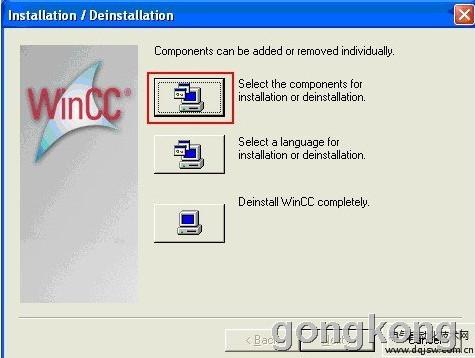

    如果你在一台计算机上已经安装了兼容的WinCC和STEP 7,并且有了一个单独使用的WinCC项目,想把它集成到一个已有的STEP 7项目中去。
    那么,你必须先添加与集成相关的WinCC组件。把WinCC光盘放入光驱,并启动WinCC的安装程序。如果你已经安装了WinCC,则弹出如下画面。
图 4. 添加新的组件
    点击图中的第一个按钮,按照 图1添加与集成相关的WinCC组件。

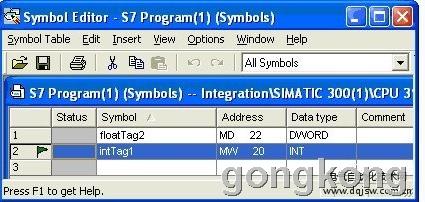

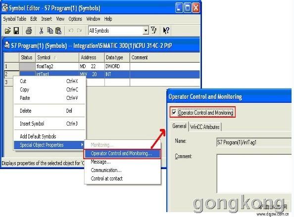

    1、为需要传输的变量打上“传输标志”
    ? 为符号表变量做注释
  图5、为符号表变量做注释
    如上图所示,在需要传输的变量上点击右键,从关联菜单中选择“Special Object Properties \ Operator Control and Monitoring…”,打开Operator Control and Monitoring对话框,激活复选框“Operator Control and Monitoring”,并点击“OK”关闭对话框。
    此时该变量前将显示绿色小旗,如下图所示:
图6、符号表变量注释标志
    如需对成批变量进行该操作,可以使用“Shift+鼠标左键”进行批选择,或者使用“Ctrl+鼠标左键”对成批选择的变量进行个别增减。

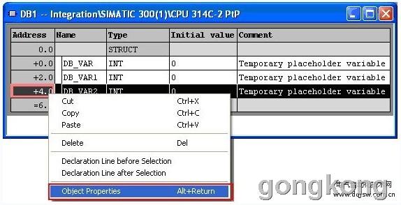

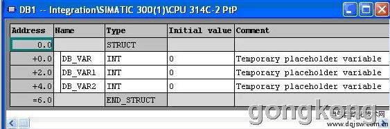

    ? 为共享DB的变量做注释
    在需要传输的变量上点击右键,从关联菜单中选择“Object Properties”,打开Properties 对话框,
  图7、共享DB注释菜单入口
    在对话框第一行输入如下图所示参数并点击“OK”键退出。

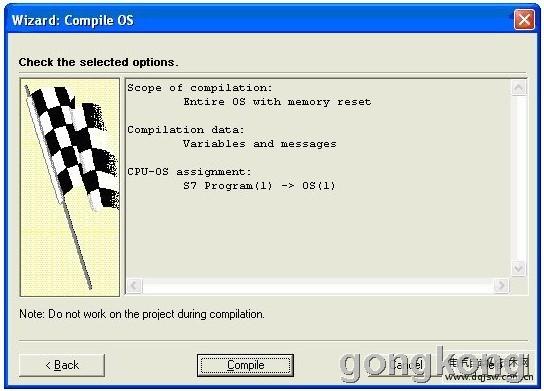

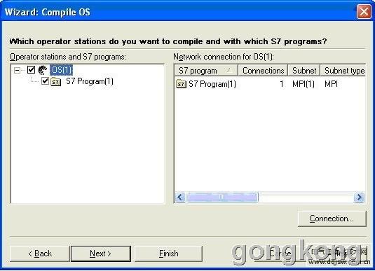

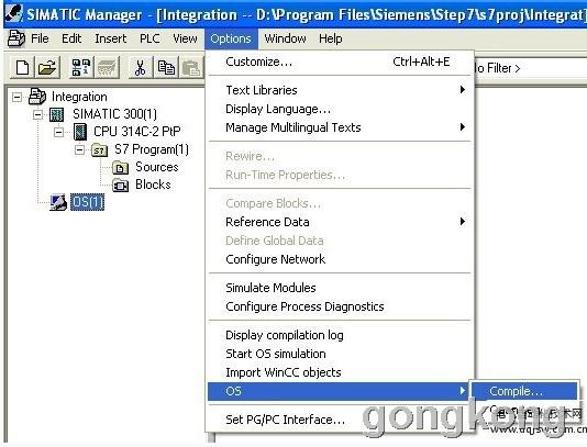

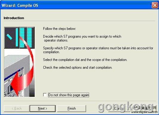

2、将被标志的变量传送到WinCC项目文件中
在SIMATIC Manager的菜单中选中选项“Options\OS\Compling…”,如下图所示:
图10、编译过程一
    在弹出的对话框中点击“Next >”按钮:
图11、编译过程二
    在下一个对话框中选择“Next >”

6楼
图13、编译过程四
    在下一个对话框中选择“Next >”
图14、编译过程五

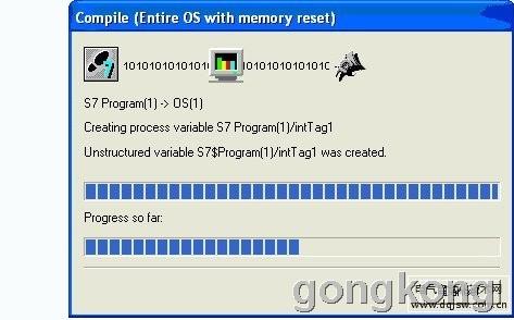

图15、编译进度

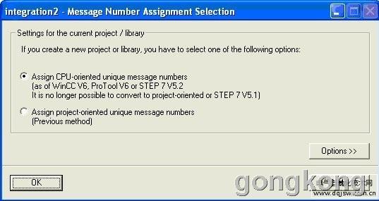

    编译完成后,弹出如下对话框,选择如下图选项,并用“OK”键确认
图16、
    编译完成后系统会提示编译是否成功,如果失败会弹出相应的记录文件。

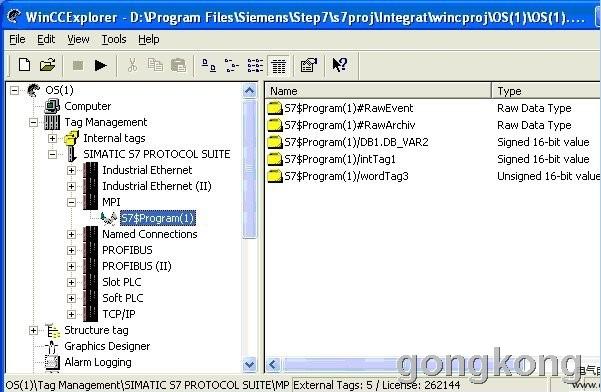

    编译成功后,打开WinCC项目文件。可以看到,系统已经在变量管理器里自动生成了相应的WinCC变量。
图17、 变量传入WinCC项目文件

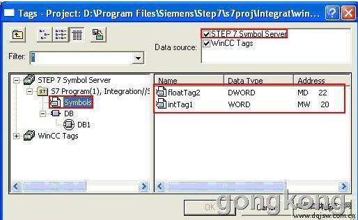

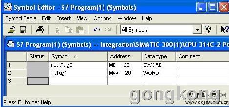

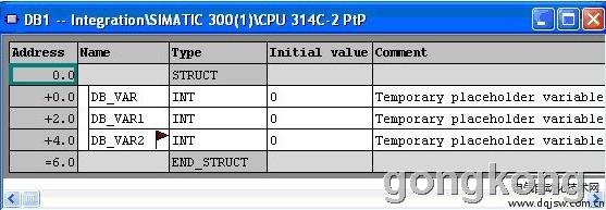

5、在WinCC里直接调用STEP 7符号表或DB块里的变量
    1、在STEP 7 项目文件中生成符号表变量或DB块变量,以下列图示为例:
图18、符号表里的变量
图19、共享DB块里的变量

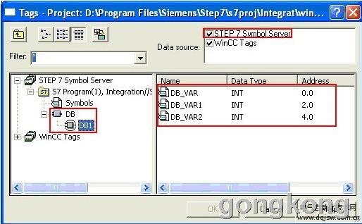

    2、在WinCC里需要变量引用的位置进行变量选择,出现变量选择对话框后,选中对话框右上角的“STEP 7 Symbol Server”复选框。此时,对话框右侧变量选择列表中将显示“STEP 7 Symbol Server”列表。从改列表中可以显示STEP 7符号表和共享数据块里的所有变量。如下列图示:
图 20、直接选择符号表变量
零下二度
  • 精华:1帖
  • 求助:5帖
  • 帖子:340帖 | 6056回
  • 年度积分:13
  • 历史总积分:24395
  • 注册:2011年5月08日
发表于:2012-07-21 23:35:26
9楼
图21、直接选择共享DB块的变量

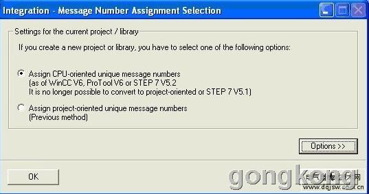

    在直接选择所需变量后(如果是第一次直接选择STEP 7变量,系统将弹出如下对话框,直接点击“OK”键),将自动根据STEP 7 项目文件的设置产生所需的通道、连接和变量,并建立该变量与相应对象的关联。而在STEP 7项目文件中,相应变量将被打上相应的“传输标志”。
图 22、
    注1:用上述两种方法只能传输基本数据类型的变量。字串、数组、Date and Time等复杂数据类型不能被传输。
    注2:为保持数据一致性,传输过后的变量不能从WinCC里直接修改或删除,必须从STEP 7项目文件中进行修改并再次编译。
