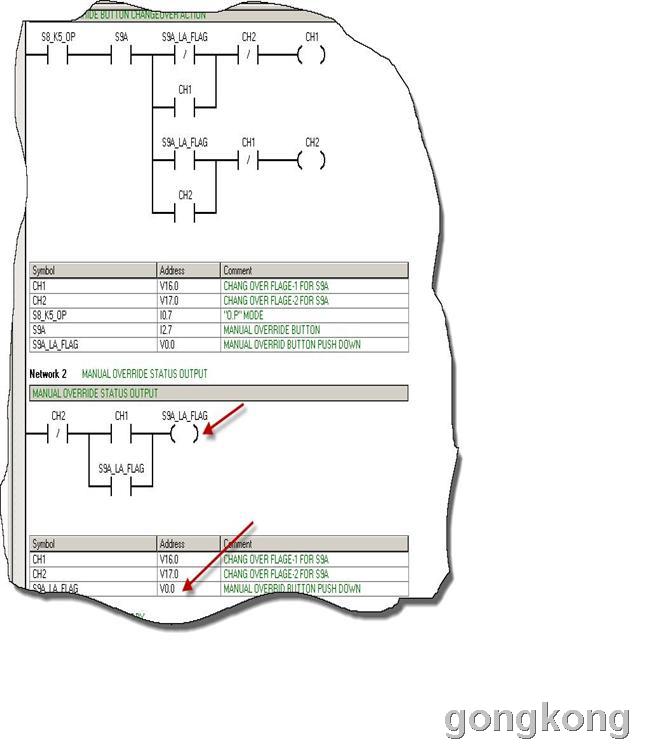

S7-200 梯状图中, 如何使一个V1.0布尔量的常开触点在程序启动时为闭合状态?
例如图中V0.0,目前的状况程序启动后没有后续操作,V0.0的初始值是0. 那么要想在程序启动后自动初始化状态为1,而后的状态由后续的操作或程序逻辑决定,怎么搞?
梯状图现状

在模块前加上SM0.0

SM0.0是ALWAYS ON, SM0.1是首次设置为ON, 之后就不管了。
所以是不是SM0.1呢?

编程的第一个语句用SM0.1使V0.0置1 即可。

引用 wyb2866255---王者之师 的回复内容:编程的第一个语句用SM0.1使V0.0置1 即可。
