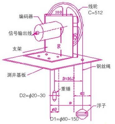

  3.1 浮子式水位测量装置
  该装置安装在测井口上方,当液位变化时,浮子随之上升或下降,测绳带动线轮做旋转运动,与线轮同轴连接的多圈绝对值编码器就输出与液位对应的数字信号(见图2)。装置具有结构简单、合理,可靠性高、适应性强等优点,能够长期用于液位测量。
2 浮子式水位测量装置
