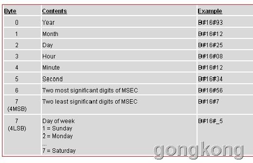

           请问在300PLC中读取系统时钟时,星期怎么读出来?
这个是地址参考表.....
  第7个字节高字节显示的是毫秒。。。。低字节显示的是星期。

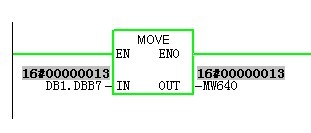

我在PLC读书的数据是;
我已经知道1表示为毫秒;3表示星期;
请问我怎么才能单独读出十进制的星期数据?

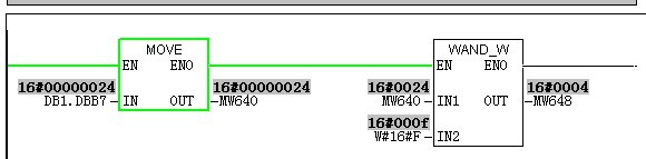

和00001111求“与” 即可!
发粪涂墙
  • 求助:3帖
  • 帖子:16帖 | 72回
  • 历史总积分:325
  • 注册:2007年6月07日
发表于:2012-07-03 09:08:43
师傅,谢谢你,经过您的指点,我已实验成功。
发粪涂墙
  • 求助:3帖
  • 帖子:16帖 | 72回
  • 历史总积分:325
  • 注册:2007年6月07日
发表于:2012-07-03 09:12:49
这是我的测试结果,,,正确的。

最简单的方法  A DB1.DBX7.0  =M640.0
                    A DB1.DBX7.1  =M640.1
                    A DB1.DBX7.2 =M640.2
                    A DB1.DBX7.3 =M640.3
MB640 就是你要的星期
