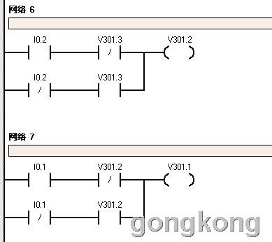

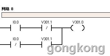

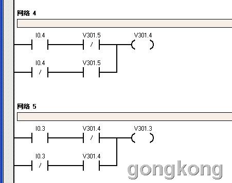

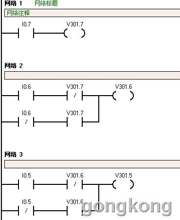

这个是我厂子,-200智能主令的程序。。。 是编码器值的程序(编码器是8位格雷码单圈)。。。可是我怎么也看不懂,我只是知道我直接可以用VW300。哪个高手解释一下 VW300的值 怎来的
来的

理解解码原理要先看编码原理

不用这么麻烦,直接用格雷码转二进制的指令库文件
