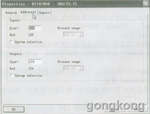

   对于CPU 31*C紧凑型CPU,由于CPU模块本身集成有I/O点,对于这些I/O点,同样需要设定其属性参数。
    在硬件安装清单上,右键单击CPU模块集成I/O所在的行,并选中“对象属性( Obj ect Properties...)”选项,可以打开集成I/O的参数设定页面。
    通过设定页面不同的标签,可以打开不同的参数设定对象。
    在基本参数( General)设定页面,可以在“简介(Short)”栏显示集成I/O的特征参数。在“地址( Address)”设定页面,可以显示与设定集成I/O的起始地址,地址也可以通过选定“系统选择(SVqtem qelection)”诜项,由PLC讲行白动分配.

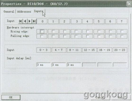

1.集成输入设定
    在“输入(Inputs)”设定页面,有“硬件中断(Hardware  Interrupt)”与“输入延时(Input delay)”两个设定区.
    在“硬件中断( Hardware Interrupt)”设定区,可以逐点显示与设定集成输入是否作为硬件中断输入。当作为硬件中断输入时,还可以选择中断输入的生效方式,即:上升沿( Rising edge)有效、下降沿( Falling edge)有效。当上升沿(Rising edge)、下降沿(Falling edge)同时选择时,两者同时有效;当都不选择时,集成输入不能作为硬件中断输入。
    在“输入延时(Input delay)”设定区,可以以4点为单位设定输入延时时间。输入延时时间也称“输入滤波时间”。通过延时的设定,使得输入信号的状态保持必须在设定时间以上,才能生效,从而可以消除信号干扰对PLC执行带来的影响。

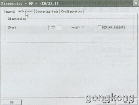

    2.集成通信口的设定
    对于具有第2接口的CPU模块(如-2DP等),由于CPU模块带有第2通信接口,因此需要设定其属性参数。
    在硬件安装清单上,右键单击CPU模块第2接口所在的行,并选中“对象属性( Object Properties...)”选项,可以打开第2接口的参数设定页面。
    在基本参数( General)设定页面,可以显示第2接口的特征参数与设定网络地址。网络地址的设定,需要进一步选择“接口(Interface)”栏中的“属性(Properties...)”选项。
    在“地址( Address)”设定页面,可以设定第2接口诊断缓冲区的地址,也可以通过选定“系统选择( System selection)”选项,由PLC进行自动分配.
    在“操作方式( Operation Mode)”设定页面,可以选择第2接口作为“主站(DP master)”或“从站(DP slave)”。
    在“配置(Configuration)”设定页面,可以配置主从通信(Master- Slave,MS)或直接数据交换方式( Direct Data Exchange,DX)。
