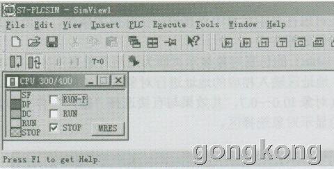

  1.软件应用窗
    S7-PLCSIM仿真软件可以在SIMATIC管理器中,执行菜单命令“Options”一“Simulate Modes”或点击“仿真打开/关闭(Simulate ON/OFF)”按钮打开。
    打开后的软件应用窗口如图下图所示。
    2.CPU模拟面板
    S7-PLCSIM仿真软件打开后,软件应用窗初始操作界面中有一个CPU 300/400控制面板模拟窗口(以下称“模拟面板”,见图14-4.1),它用来模拟实际PLC的CPU控制面板。
    与实际PLC -样,“模拟面板”布置有SF、DP、DC、RUN、STOP等5个状态指示灯和RUN-P、RUN、STOP等3个CPU工作模式转换开关,“模拟面板”上的“MRES”按钮可以用来清除存储器、删除块和仿真PLC中的硬件设置。
