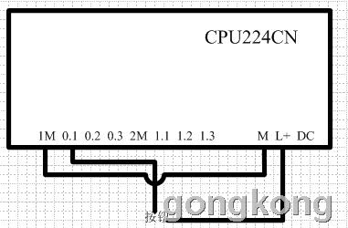

先给PLC通上电后,按钮一端接1M,另一端接输入点I0.1,1M和M相连,可是按下按钮为什么I0.1信号灯不会亮,线哪里接错了,请大神们帮忙看看~

对照一下官方的接线图:

4楼
感觉楼主的输入端接线不对,M接线仍然不变,但0.1应该与L+串联,中间再串联一按钮。
也就是说,应该让输入端形成一个24V电压。。

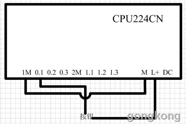

是这样吗?

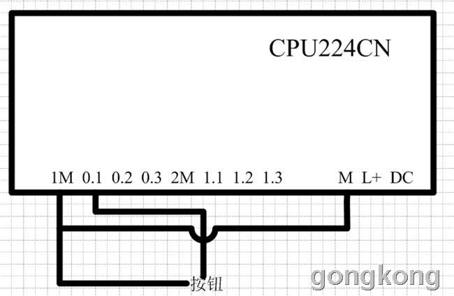

应该是这样吧。。。

接线应该是这样的吧?

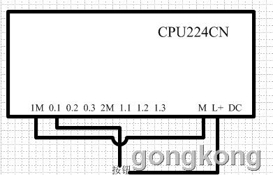

按钮与1M的接线应该换成与L+的接线吧

接线应该是这样的吧

是线接错了,按钮的一端接0.1,另一端接L+

1M和M相连的线拆掉就可以了
