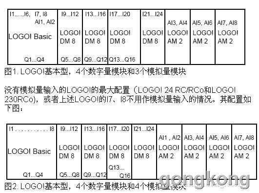

1、为什么LOGO!第4个扩展模块DM8的输出点不能使用?
答:因为LOGO!最多能支持16个数字量输出,LOGO!及前3个DM8扩展模块上的输出点加起来已经有16个数字量输出点了,因此最后一个DM8上的输出点已经不支持了,即不能使用了。
2、数字量输入信号能否用作数字量输出,数字量输出信号能否用作数字量输入?
答:根据LOGO!的硬件结构,数字量输入、输出点不能混用,即数字量输入信号只能用作输入,而数字量输出信号只能用作输出。
3、LOGO!的最大I/O配置是多少?
答:具有模拟量输入的LOGO!的最大配置(LOGO! 12/24 RC/RCo和LOGO! 24/24o)
如果此时LOGO!上的I7、I8用作了模拟量输入AI1、AI2。 其配置如下图:
注:LOGO!加上扩展模块最多可提供24个数字量输入点,16个数字量输出点和8个模拟量输入,LOGO!及其扩展模块没有模拟量输出点。
