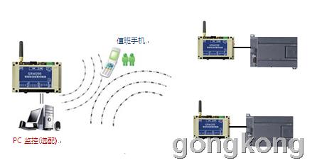

远程设备催款
设备厂商可以通过手机发送短信方式,随时启用或者禁用已经售出的设备,以达到收回尾款目的。可以联合使用多个寄存器,实现分期催款。
实现原理与举例:
1. 用户通过手机发送短信给短信控制器GRM200,如 “设备使能=0”。
2. GRM200收到短信后,通过通讯接口修改PLC寄存器值,设备使能=0。
3. PLC读到此值后,即可停机催款。
4. 若客户付清余款,用户可以通过手机发送短信给GRM200,如 “设备使能=1”,催款完毕后,SIM卡可以不再充值。
集中控制
 1:各个GRM200读取PLC的报警信息,并通过短信中转发送到和电脑连接的GRM200监控主机。在电脑上可以通过PC直接看到PLC的报警信息。
2:在电脑上,可以查询各个远程PLC的寄存器内容。
其他功能
除去远程短信功能外,GRM200本身具有丰富的输入输出和模拟量接口和强大的组态编程功能,可以和PLC联合使用,作为PLC的模拟量扩展,降低PLC系统成本。
总结
得益于GRM200和PLC强大的编程能力,将两者加以结合,可以实现强大的远程控制功能。该方案无需铺设通讯电缆和现场值班人员,降低了系统建设成本和维护成本,是提高工作效率,保障设备安全的创新方案。
 问题解答
1.我如何配置短信内容和接受人员手机,GRM200需要进行编程吗?
答: 对GRM的编程和你使用触摸屏的组态软件一样,,无需任何编程知识,在电脑上即可配置报警条件,报警短信的内容,查询短信的格式,值班人员手机号码等。短信内容可以采用中文,英文等任意格式。
通讯连接只需建立变量,关联到PLC的寄存器即可, GRM200通过通讯接口自动采集建立的PLC变量。
工程配置完毕使用USB口下载,非常方便。
2.PLC需要编程吗?
答:PLC方面无需编程,也无需关心短信模块的内部工作原理。GRM200的使用方法类似于触摸屏,已经内置了PLC的通讯协议。你所需要做的,只是在PC上配置GRM200!
使用触摸屏的时候,你需要修改PLC的寄存器,在触摸屏上点击修改,输入数据。
使用GRM200后,就只要手机发短信,可以修改PLC寄存器了!
3.GRM200稳定性如何?是否适合工业控制?
答:GRM200完全使用工业级设计,采用西门子原装工业级短信模块。通过赛宝工业级认证(4KV脉冲群抗干扰测试,8KV空气放电),可直接安装在含变频器,大功率设备的电柜。
4.我担心SIM卡费用管理问题,比如忘记充值,导致短信功能无法使用?
答:GRM200具备智能余额管理功能,可实现SIM卡余额和已发送短信条数的定时发送或主动查询。 、
总结
得益于GRM200灵活的组态方式,可以实现强大的远程控制功能。该方案无需铺设通讯电缆和现场值班人员,降低了系统建设成本和维护成本,是提高工作效率,保障设备安全的创新方案。

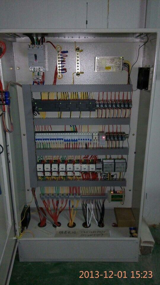

为了实现无人值守,在设备发生故障时,通过短信或者拨号的方式,通知值班人员,在PLC控制系统中获得了广泛的应用。
传统的实现方式一般采取通过PLC的通讯口外接短信猫的方式,通过PLC的自由通讯协议,控制PLC发出短信。此类方案缺陷在于:
1.   程序复杂,需要熟悉PLC自由协议编程,AT指令集,如果需要发出中文短信,还需要UNICODE编码,非常麻烦,因此,使用短信猫的方式,一般只实现简单的报警。
2.   可靠性差,普通短信猫很多并非为恶劣的工业环境设计,多采用国产模块或拆机TC35I之类的模块,容易出现死机,无响应等。
巨控科技的PLC专用短信控制器,彻底解决了此类问题!
1:PLC无需写任何程序,只需配置通讯参数,即可完成短信报警,短信控制PLC
2:适合电柜使用,在数百KW的变频器旁边,长期稳定运行。
