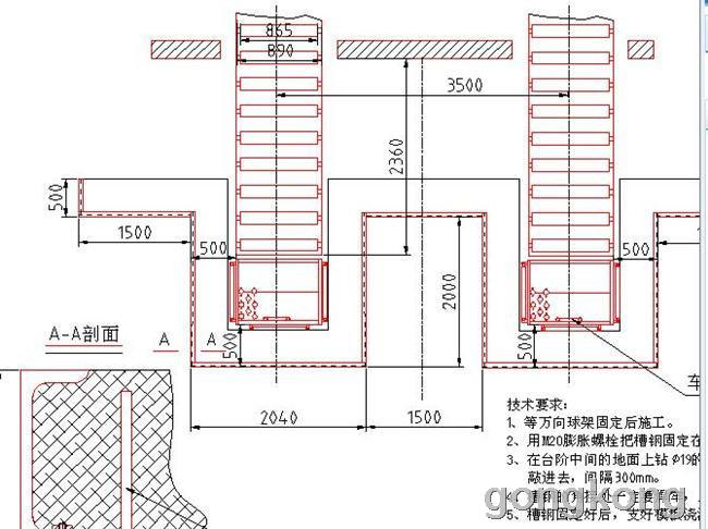

楼主要是做一个如我图纸那样的抓取一般在什么价格?机械臂范围最大能达多远
