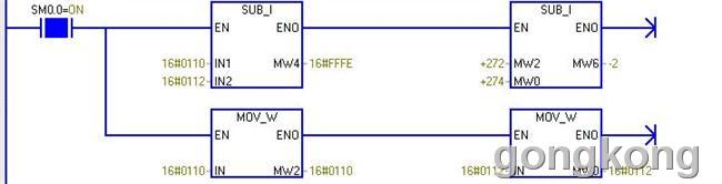

 VW2-VW0 传到MW4中  当VW2-VW0是负数时MW4的状态是怎么样的,为什么。

既然是负数,那自然是负数,难不成是什么?
你是不是想它在内存中的存储格式???

   MW4 的状态为:1111_1111_1111_1110,即为:16#FFFE
如:MW2=272=16#0110  MW0=274=16#0112   其差=-2(见MW6),也=16#FFFE=1111_1111_1111_1110 (即 MW4内的各位数)

为什么vw2-vw0 传送到MW4中        MW4中的数字是—1~—4   M5.2会置1为什么
