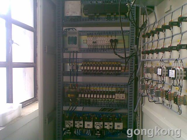

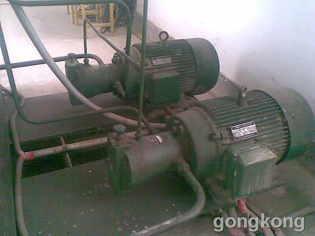

发表于:2012-11-20 14:25:59
23楼
这是我们以前做的项目就是:星三角启动;
