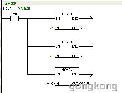

图中编程出现一个小小的错误请指出来 点击:320 | 回复:8
abc626
发表于:2012-03-19 10:56:33
一个小错误呵呵,初学者马虎造成,指出来

发表于:2012-03-19 11:22:14
mov_w ,vb100
louliang505
  • 求助:1帖
  • 帖子:14帖 | 47回
  • 历史总积分:533
  • 注册:2011年4月27日
发表于:2012-03-19 11:24:43
MOV_W   ~~~~~~          VB100

发表于:2012-03-19 11:36:23
回复内容:
对:louliang505关于MOV_W   ~~~~~~          VB100 内容的回复:
呵呵,够迅速的

发表于:2012-03-20 13:05:51
5楼
一个字怎能传到一个字节存放????

发表于:2012-03-21 20:12:40
6楼
太简单了,不说了。楼上几位老兄正解。

回复内容:
对:彩虹关于一个字怎能传到一个字节存放???? 内容的回复:
谢谢

发表于:2012-03-23 09:08:19
8楼
这么 简单的 事,也称之为  是问题???      先把基础学好 在来发帖吧 !
