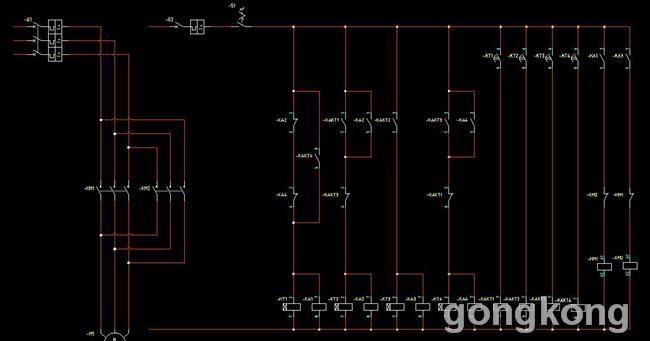

控制一台电机正反转,要求正转T1时间,停机T2时间,反转T3时间,停机T4时间,T1=T3,T2=T4,接线如图所示。现在出现正转T1后,T2,T3,T4没法进行,又转入T1状态(T2,T3,T4时间中间继电器及反转接触器快速频繁闭合断开,实际只持续1S左右)
用PLC写同样的程序可以仿真成功,就是不知道图上哪里出问题了。
2012.03.11更新:
因为继电器先是常闭断开然后才是常开闭合,所以更改了一下触点排布,具体如附件图示,经过硬件测试,可以实现功能。
用了4个时间继电器,2个中间继电器,2个接触器辅助触点,成本上比PLC还是便宜挺多的。

继电器与PLC控制有点差别,多个继电器进行顺序逻辑运行,各继电器动作有先后之分,动作时差不可忽略,必须有充分的时间(至少40ms以上,如接触器较大,时间将更长),让他们在通电的瞬间完全吸合,否则下一个动作将无法继续。
而PLC的扫描周期大约只有10ms,只要在一个周期内锁定继电器(SET)就行。

应该用KT2或者KAKT2控制KA1和kt1,你画的图KA2和kt2要自锁的瞬间,KA2常闭触点已经把kAKT1断开,造成KA2失电不能自锁

楼主不是要找出继电器不能运行的原因吗,既然你用PLC已可以实现运行,那你就PLC来模拟继电器的状态,看看问题究竟在哪。
不过,所有PLC内部用到的继电器、时间继电器都加上一个延时,也就是说动作的时间基本与继电器一样。延时时间定为100ms,只有达到100ms后,继电器才能自锁,并接通下一个继电器。此时,你就会发现:原有PLC的程序已不能运行了。PLC不能运行的原因,也就是继电器不能原因。
当然,也不是说继电器就不能实现,只要充分考虑自锁动作时间,还是可以实现的,必要时,可以多加几个中间继电器作为过渡时间。

呵呵,终究还是继电器动作的原理跟PLC不一样,PLC是一个扫描周期内,置位复位并保存状态。而继电器常闭先断开,然后才是常开闭合
