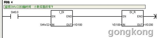

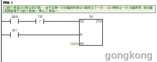

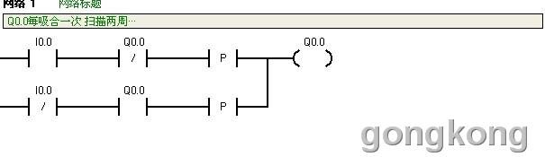

都来研究下这程序····为什么C0的数每次都不一样·····

发表于:2012-03-02 10:43:52
上图顺序不对···看下面···

发表于:2012-03-02 11:23:07
干嘛要这样做?要实现什么

发表于:2012-03-20 15:04:35
4楼
你要是只计算 Q0.0 的输出就不需要加 那个 T 37 吧
