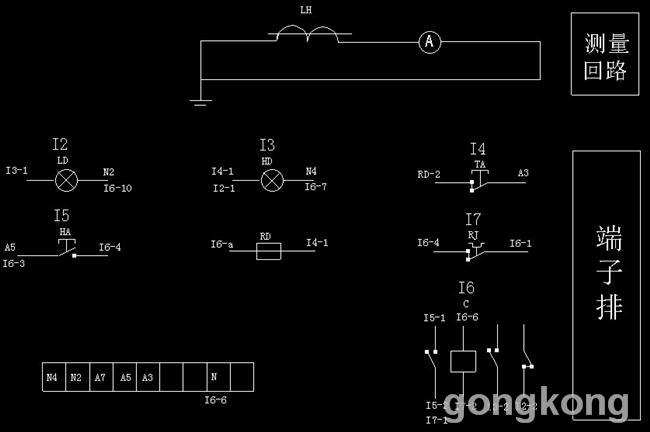

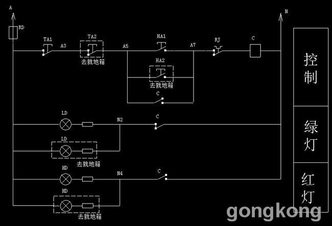

求分析故障

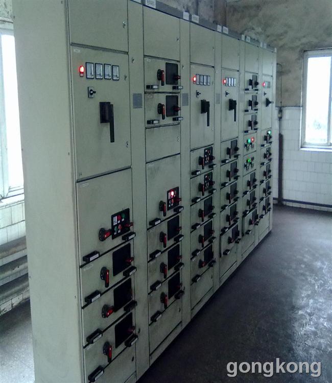

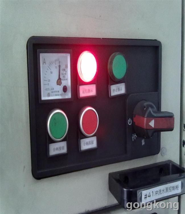

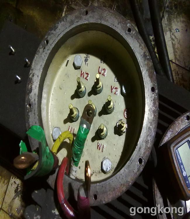

刚刚生产现场的两台冲洗泵出现故障,经现场查看发现问题如下:电机角接45千瓦,就地解开电机接线,兆欧表测量电机及电缆正常。
、#41冲洗泵电源送电,第一次合闸启停正常,在进行第二次合闸就电源跳闸。mcc进行第一次合跳闸,再就地合闸也跳电源。以上情况出现概率十之八九。
、#42冲洗泵电源送电,按合闸按钮空开跳闸。故障概率百分之百。
现象:
41抽屉在工作位,电源空开不合的情况下。42抽屉送电,按合闸按钮,接触器启动跳空开过程中41抽屉绿灯闪亮一下。
42抽屉在工作位,电源空开不合的情况下。41抽屉送电,按合闸按钮,启动停止一次正常,第二次启动接触器,跳空开过程中42抽屉绿灯闪亮一下。
说明:

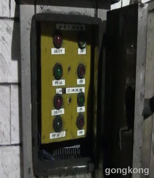

就地启动盘电缆1根,内含两台电泵灯光及启停按钮。

首先、在#41冲洗泵电源送电,第一次合闸启停正常,用钳表测三相动力电流是否正常,多运行一会儿,如电流正常说明电机好的,可能是断路器或保护勿误动造成的,可检测控制回路,如好,可将、#42冲洗泵电源送电给#41冲洗泵,看情况,出结果,虽然不是最好的办法,但结果很快就有了,好了告一声

“41抽屉送电,按合闸按钮,启动停止一次正常,第二次启动接触器,跳空开过程中42抽屉绿灯闪亮一下。”
1、启动停止一次正常,说明电机电路正常;
2、“第二次启动接触器,跳空开,”,可能是泵出口压力大的缘故;
3、待泵出口压力减下去后,在“第二次启动接触器”,观察空开是否跳闸?

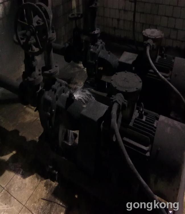

最终结论
电机良好、电缆良好、二次回路好,机械堵转问题。

MCC抽屉内空开1000A
订制设在90X100即900安
热耦保护定值87

机械堵转了,虽然盘动电机轻巧,但事实上存在堵转过流,空开跳断。
下午机械叫来了,解开盘根后两电极运转正常,电流趋于正常范围。
