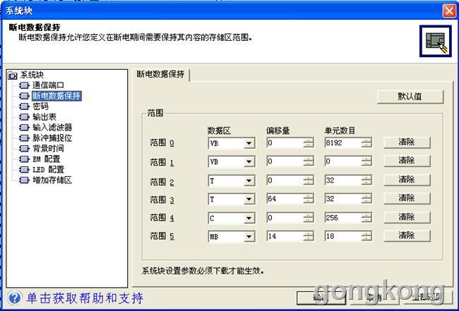

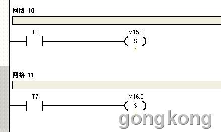

以上程序段,我需加什么程序在能在plc断电时,m15.0和m16.0的数据断电后不丢失

我意思是想让plc在断电前m15.0、m16.0的状态和在恢复送电后的状态时一至的!
现在当状态为1时就不一样了

      S7-200如设为保持,其CPU在掉电时,M的存储器前14个字节(MB0~MB14)会将数据保存到EEPROM中,再开机后CPU会从EEPROM向RAM恢复用户程序及设为保持的M存储器数据。由于图中的M15.0与M16.0 不再保持范围内,故应将这二个位变量现改为前14个字节的位变量,如M15.0改为M10.0,M16.0改为M11.0。如必须用M15.0与M16.0这二点做输出,可增加2条指令:LD  M10.0    = M15.0  与 LD  M11.0    = M16.0 就可实现对M15.0与M16.0的掉电保持。

楼上跳错了, 上图中 是 14是偏移地址,  应该是  MB14~ MB(14+18) 32;  这个区间的寄存器是 掉电保持型的!

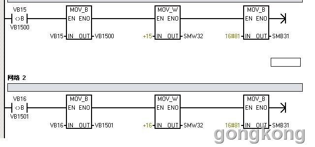

长时间的掉电保持,要编写记忆程序。如下:

.用户编程使用相应的特殊寄存器功能,将数据写入EEPROM永久保存

我目前断电数据保持区设置的就是mb14-mb18 ,在这个范围内应该含有m15.0和m16.0 ,可是当我关断电源,在合上时,
被置位为1的 m15.0和m16.0 却又为0了。

对:wyb2866255关于       S7-200如设为保持,其CPU在掉电时,M的存储器前14个字节(MB0~MB14)会将数据保存到EEPROM中,再开机后CPU会从EEPROM向RAM恢复用户程序及设为保持的M存储器数据。由于图中的M15.0与M16.0 不再保持范围内,故应将这二个位变量现改为前14个字节的位变量,如M15.0改为M10.0,M16.0改为M11.0。如必须用M15.0与M16.0这二点做输出,可增加2条指令:LD  M10.0    = M15.0  与 LD  M11.0    = M16.0 就可实现对M15.0与M16.0的掉电保持。 内容的回复:
我的程序可以按照你说的把m15.0改为m10.0,m16.0改为m11.0 ,那么我是否也得把系统块中的断电数据保持里 数据区mb的偏移量有14改为0,,单元数目改为14 ?

对:good BOY关于回复内容:对:welfare87关于 在断电保持区里设置一下就可以了 内容的回复:我目前断电数据保持区设置的就是mb14-mb18 ,在这个范围内应该含有m15.0和m16.0 ,可是当我关断电源,在合上时,被置位为1的 m15.0和m16.0 却又为0了。内容的回复:
设置断电保存也只能在M区前14个,可以在程序里做一下,用SM0.3取反将这两个放到一个V区,把这个V区的做成掉电保持,然后用SM0.1把V区的值还原回来.
