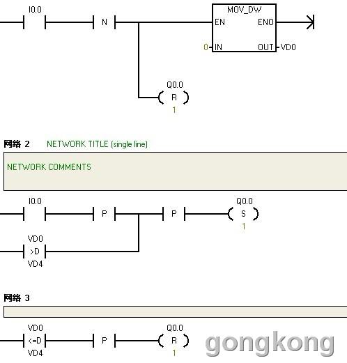

请教:希高手画出此控制的梯形图,不甚感激!
        要求:当切换到自动时,水泵启动开始运行;如运行中泵的电流高于设定上限电流时,则继续泵的运行。如运行中泵的电流低于设定上限电流时,则停止泵运行。
         已知:泵电流为VD0   ,   设定上限电流为VD4    , 泵输出为Q0.0
        求200PLC梯形图,悬赏10分。谢谢。。。。。

看看是否要求?

对:resscai关于看看是否要求? 内容的回复:
resscai  你好,有这么一个问题。
    在初始开启泵的电流肯定是小于设定电流的,像您做的这个程序,可能是无法初始启动泵的。

可以在这段程序的前面加一段延时程序,延时的时间能够保证躲避小于设定电流的时间就行了

躲避小电流运行时间段,是无法确定的,也许每一次的时间都不一样,请问还有别的办法吗?

回复内容:
对:发粪涂墙关于躲避小电流运行时间段,是无法确定的,也许每一次的时间都不一样,请问还有别的办法吗?内容的回复:
可以加入一个软启结束最低电流值做判断,当达到该值以后才有判断是否需要关断,或者你可以把控制要求描述得再详细点。

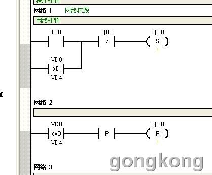

经过试验的·完全可以···

mengyan042911  您好。
   我的启动I0.0是保持信号,不是瞬动。  如是瞬动的话,你这程序是没有任何问题的。

引用 发粪涂墙 的回复内容:mengyan042911  您好。   我的启动I0.0是保持信号,不是瞬动。  如是瞬动的话,你这程序是没有任何问题的。
这样I0.0就可以是保持信号了······

师傅,在你给的程序上,我做了点点修改,好像是更加完美,还是得感谢你!

你这个程序下降沿的时候不又全部复位了吗,不解

如果是按钮的话一松开不是又复位了吗、
