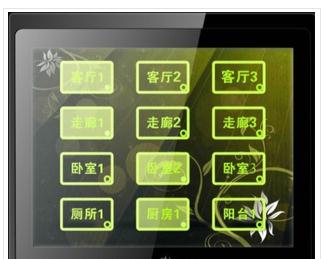

各位,我愿意出100积分,向各位大虾请教个问题:我的手机是智能机,如何在远程控制家里的照明

通过蓝牙 或者是网络,但是要软件和硬件支持

用手机远程控制家里的照明只有用无线传输GPRS。如果你的钱烧得没地方发我可以帮你做一整套系统。系统的架构大概是这样的。手机里必需自已开发一套软件"控制软件",然后再把家里的所有灯或电器都用通信方式连接起来,一个用电器属于一个终端并且有个ID,然后再连接到一个GPRS接收器上。整个工作过程是这样的,在手机专用软件上点一下客厅灯0N,手机就会发一个信到到接收端“家里”,然后经过解码再去驱动客厅灯的触发器,然后灯就亮了。整个系统你就准备一百万吧!

一个廉价方案:买台超便宜的手机作为家里的“接收”机,你在异地用另一台手机拨打这台“接收”机的号码,在这台接收机的音频输出端接一个滤波器,一个施密特触发器,产生与拨号信号“嘟、嘟”声对应的方波信号,用89C2051设计一个程序,程序规定通信协议:接收一个方波就挂了的,开空调,接收2个方波挂了的,开电灯、、、、,我做了一台给朋友用于在外重启电脑,说:好用!

我也出个主意吧。首先家电的控制要连接到一个集中的地方,这个必然的了 不用说了。
下面的配置是PLC一个,PLC要有足够的输入输出点以便连接家电。必要的还有模拟量等。
一个调制解调器。连接公共电话网络。并与PLC通讯。
硬件就这样配置完毕了。
至于软件吗……
当外面打电话到这个调制解调器的时候。PLC识别调的信号在程序上判断来电号码,进行下一步。
外面的手机通过按按键的次序,进入到程序相应的控制级别。
我想程序一定相当复杂。
但是我相信,肯定可以办到的。

楼主这问题好办,现在的装修公司已经具备这个实力啦
只要你花钱就可以啦,到那去你可以有更多的选择
100分
不建议楼主自己设计,外观和功能上很难做,推荐花钱处理
现代的家庭拥有越来越多的家用电器设备,“家庭智能化系统”具有对这些家电设备进行远程控制和监控功能。业主可以根据需要和光线的变化来控制电器设备和照明灯光的开或关,使用者还可以控制家中空调设备的启停,以及温度的调节。使控制主机故障,因控制程序储存在各产品之内存,,只要系统电源不中断,亦不影响其它家电设备及灯光之控制。避免因系统故障,对家居生活不变之影响。
  多种控制方式:“家庭智能化系统”对家庭中的任何一件电器产品可有五种控制方式选择,即:
  1)、直接操作智能模块上的按键进行控制和调节;
  2)、在智能控制主机的键盘上输入操作码控制;
  3)、在户内通过射频(RF)遥控器进行控制和调节;
  4)、在异地通过电话进行远程控制;
  5)、在异地通过INTERNET网络控制。
  系统状态监测:”家庭智能化系统”可以通过系统的控制状态反馈检测,以语音方式通知业主目前家中每一个模块的运行状态。以有效防止误操作,这一点是”家庭智能化系统”特有的功能。当业主一旦进行误操作时,系统不但不会执行指令,同时还会通过语音方式提示操作者:“电源关或闭”。通过这一点就可以说明”家庭智能化系统”的卓越功能和智能水平。
  联动联控:”家庭智能化系统”由于采用了控制网络技术,从而彻底改变了传统的控制方式,”家庭智能控制系统”可以实现的联动控制方式主要有:
  1)场景控制:在很多情况下,我们希望能够通过灯光来营造家庭气氛,
  使生活更加丰富多彩,然而好的灯光效果往往需要多个灯具共同作用才能实现。“家庭智能化系统”的场景控制功能可以将常用的各种场景模式保存起来,并把控制指令定义给任意一个开关模块的任意一个按键上,需要时只要按一下对应的按键,室内所有的灯具就会按照预先的定义产生动作,营造出主人希望的灯光效果和气氛。比如,当主人离开厨房前按下厨房灯光控制模块上的某一按键时,系统会将厨房、书房、客厅的灯光调暗、打开餐厅的灯光、关掉各个卧室的灯光,从而营造出就餐气氛。与此相类似,我们还可以定义会客场景、休闲场景、庆祝节日等的灯光照明模式;
  2)报警联动控制:当室内发生报警时,系统可以在向外发出报警信息的同时,打开室内的照明灯光、启动警号等;
  3)设/撤防联动控制:当主人外出前启动安全防范系统的同时,系统可以联动切断某些家用电器的电源,比如:关掉所有的灯光,切断电熨斗、电水壶、电视机等家用电器的插座电源等;
  4)定时控制:”家庭智能控制系统”提供一个定时控制器,通过对定时控制器的设置,可以实现对系统中的各个模块的定时控制。比如,根据定义,家庭饮水机可以早餐前10分钟开启,并在早餐结束或上班前关掉饮水机,以此来延长饮水机的使用寿命,节能节源。
