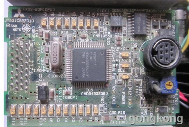

fx0s 20mc 请问这是什么型号 的PLC啊 MC 是继电器 还是晶体管的?

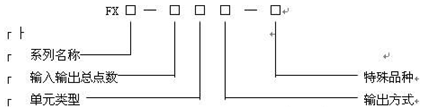

FX系列PLC型号说明
FX系列PLC型号的含义如下:
其中系列名称:如020S1SON1N2N2NC
单元类型:M──基本单元
             E──输入输出混合扩展单元
             Ex──扩展输入模块
             EY──扩展输出模块
输出方式:R──继电器输出
S──晶闸管输出
              T──晶体管输出
特殊品种:D──DC电源,DC输出
A1──AC电源,ACAC100~120V)输入或AC输出模块
H──大电流输出扩展模块
V──立式端子排的扩展模块
C──接插口输入输出方式
F──输入滤波时间常数为1ms的扩展模块
如果特殊品种一项无符号,为AC电源、DC输入、横式端子排、标准输出。
 MC是继电器输出,MCT是晶体管输出。。

主板就是这样的 上面有型号的 。。。 感谢大家

型号吧。哪里?大家看见没有?
我看见的型号是:
Fx0S-20MCCPUJ
是吧?

还是不确定到底是哪个型号啊

型号是
Fx0S-20M(CPU)
不是
Fx0S-20MC
这个是cpu板,只有在I/O板上才标出是MR还是MT。观察I/O板的输出原件也能判断出输出类型!

cpu板是不区分输出类型的,通用的。维修时可以相互代换。

你还有什么好不确定的呢?Fx0S-20M就Fx0S-20M。MT也行MR也行,M什么都行。你多余的那个C字是个括号啊。括号的另一边在“CPU”的右边。不是个C字。

....感谢 确实 那是个括号 型号已经确定是 MR 了
