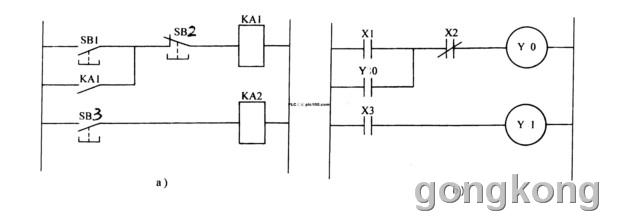

   1.梯形图语言
  梯形图语言是在传统电器控制系统中常用的接触器、继电器等图形表达符号的基础上演变而来的。它与电器控制线路图相似,继承了传统电器控制逻辑中使用的框架结构、逻辑运算方式和输入输出形式,具有形象、直观、实用的特点。因此,这种编程语言为广大电气技术人员所熟知,是应用最广泛的PLC的编程语言,是PLC的第一编程语言。
如图1所示是传统的电器控制线路图和PLC梯形图。
1 电器控制线路图与梯形图
a)  电器控制线路图      bPLC梯形图
  从图中可看出,两种图基本表示思想是一致的,具体表达方式有一定区别。PLC的梯形图使用的是内部继电器,定时/计数器等,都是由软件来实现的,使用方便,修改灵活,是原电器控制线路硬接线无法比拟的。

 这种编程语言是一种与汇编语言类似的助记符编程表达方式。在PLC应用中,经常采用简易编程器,而这种编程器中没有CRT屏幕显示,或没有较大的液晶屏幕显示。因此,就用一系列PLC操作命令组成的语句表将梯形图描述出来,再通过简易编程器输入到PLC中。虽然各个PLC生产厂家的语句表形式不尽相同,但基本功能相差无几。以下是与图1中梯形图对应的(FX系列PLC)语句表程序。
   步序号      指令      数据
    0      LD       X1
    1       OR       Y0
     2      ANI      X2
     3      OUT      Y0
    4      LD       X3
     5      OUT      Y1
    可以看出,语句是语句表程序的基本单元,每个语句和微机一样也由地址(步序号)、操作码(指令)和操作数(数据)三部分组成。
