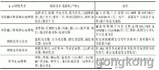

    PLC与工业生产过程的联系是通过I/O接口模块来实现的。PLC有许多I/O接口模块,包括开关量输入模块、开关量输出模块、模拟量输入模块、模拟量输出模块以及其他一些特殊模块,使用时应根据它们的特点进行选择。

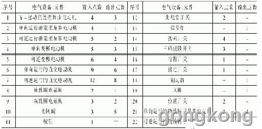

    (一)确定I/O点数
    根据控制系统的要求确定所需要的I/O点数时,应再增加 10%~20%的备用量,以便随时增加控制功能。对于一个控制对象,由于采用的控制方法不同或编程水平不同,I/O点数也应有所不同。表2列出了典型传动设备及常用电气元件所需的开关量的I/O点数。
表2 典型传动设备及常用电气元件所需的开关量的I/O点数
 (二)开关量I/O
    开关量I/O接口可从传感器和开关(如按钮、限位开关等)及控制设备(如指示灯、报警器、电动机起动器等)接收信号。典型的交流输入/输出信号为24~240V,直流输入/输出信号为5~240V。尽管输入电路因制造厂家不同而不同,但有些特性是相同的,如用于消除错误信号的抖动电路等。此外,大多数输入电路在高压电源输入和接口电路的控制逻辑部分之间都设有可选的隔离电路。在评估离散输出时,应考虑熔丝、瞬时浪涌保护和电源与逻辑电路间的隔离电路。熔丝电路也许在开始时花费较多,但可能比在外部安装熔丝耗资要少。
    (三)模拟量I/O
    模拟量输入/输出接口一般用来感知传感器产生的信号。这些接口可用于测量流量、温度和压力,并可用于控制电压或电流输出设备。这些接口的典型量程为-10~+10V、0~+11V、4~20mA或10~50mA。一些制造厂家在PLC上设计有特殊模拟接口,因而可接收低电平信号,如RTD、热电偶等。一般来说,这类接口模块可用于接收同一模块上不同类型的热电偶或RTD混合信号。
    (四)特殊功能I/O
    在选择一台PLC时,用户可能会面临一些特殊类型且不能用标准I/O实现的I/O限定(如定位、快速输入、频率等)。此时用户应当考虑供销厂商是否提供有特殊的有助于最大限度减小控制作用的模块。有些特殊接口模块自身能处理一部分现场数据,从而使CPU从繁重的任务处理中解脱出来。
    (五)智能式I/O
    当前,PLC的生产厂家相继推出了一些智能式的I/O模块。一般智能式I/O模块本身带有处理器,可对输入或输出信号作预先规定的处理,并将处理结果送入CPU或直接输出,这样可提高PLC的处理速度并节省存储器的容量。
    综上,表3归纳了选择I/O模块的一般规则。
表3 选择PLC的I/O接口模块的一般规则
