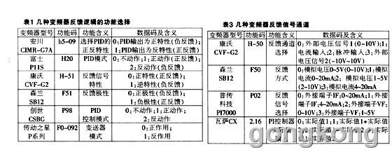

各种变频器的反馈逻辑称谓各不相同,甚至有类似的称谓而含义相反的情形。系统设计时应以所选用变频器的说明书介绍为准。所谓反馈逻辑,是指被控物理量经传感器检测到的反馈信号对变频器输出频率的控制极性。例如中央空调系统中,用回水温度控制调节变频器的输出频率和水泵电机的转速。冬天制热时,如果回水温度偏低,反馈信号减小,说明房间温度低,要求提高变频器输出频率和电机转速,加大热水的流量;而夏天制冷时,如果回水温度偏低,反馈信号减小,说明房间温度过低,可以降低变频器的输出频率和电机转速.减少冷水的流量。由上可见,同样是温度偏低,反馈信号减小,但要求变频器的频率变方向却是相反的。这就是引入反馈逻辑的原由。几种变频器反馈逻辑的功能选择见表 1

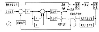

欲使变频系统中的某一个物理量稳定在预期的目标值上,变频器的 PID 功能电路将反馈信号与目标信号不断地进行比较,并根据比较结果来实时地调整输出频率和电动机的转速。所以,变频器的 PID 控制至少需要两种控制信号:目标信号和反馈信号。这里所说的目标信号是某物理量预期稳定值所对应的电信号,亦称目标值或给定值;而该物理量通过传感器测量到的实际值对应的电信号称为反馈信号,亦称反馈量或当前值。 PID 控制的功能示意图见图 2 。图中有一个 PID 开关。可通过变频器的功能参数设置使 PID 功能有效或无效。 PID 功能有效时,由 PID 电路决定运行频率; PID 功能无效时,由频率设定信号决定运行频率。 PID 开关、动作选择开关和反馈信号切换开关均由功能参数的设置决定其工作状态。

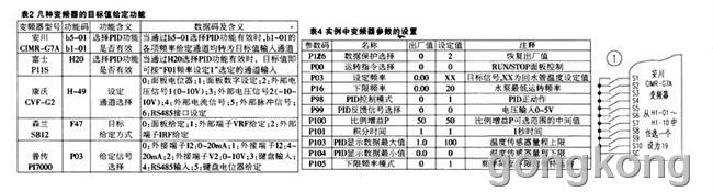

如何将目标值 ( 目标信号 ) 的命令信息传送给变频器,各种变频器选择了不同的方法,而归结起来大体上有如下两种方案:一是自动转换法,即变频器预置 PID 功能有效时,其开环运行时的频率给定功能自动转为目标值给定.如表 2 中的安川 CIMR-G 7A 与富士 P11S 变频器。二是通道选择法,如表 2 中的康沃 CVF-G2 、森兰 SB12 和普传 P17000 系列变频器。
以上介绍了目标信号的输入通道,接着要确定目标值的大小。由于目标信号和反馈信号通常不是同一种物理量。难以进行直接比较,所以,大多数变频器的目标信号都用传感器量程的百分数来表示。例如,某储气罐的空气压力要求稳定在 1 2MPa ,压力传感器的量程为 2MPa ,则与 1 2MPa 对应的百分数为 60 %,目标值就是 60 %。而有的变频器的参数列表中,有与传感器量程上下限值对应的参数,例如富士 P11S 变频器,将参数 E40( 显示系数 A) 设为 2 ,即压力传感器的量程上限 2MPa :参数 E41( 显示系数 B) 设为 0 ,即量程下限为 0 ,则目标值为 1 2 。即压力稳定值为 1 2 MPa 。目标值即是预期稳定值的绝对值。

各种变频器都有若干个频率给定输入端,在这些输入端子中,如果已经确定一个为目标信号的输入通道,则其他输入端子均可作为反馈信号的输入端。可通过相应的功能参数码选择其中的一个使用。比较典型的几种变频器反馈信号通道选择见表 3

应用电路见图 3 。图中的变频器为创世 CSB 型,规袼为 30kW ,其参数设置见表 4 。设置时首先通过 P126( 见表 4) 使所有参数恢复出厂值,这样做的好处是,尽管该变频器的参数有一百多个,但有相当一部分在本实例中并无实际意义;而有用的参数又有一部分可以 默认使用出厂值。这使得参数设置变得相对简单。参数 P98 的设置 ( 见表 4) 使. PID 功能有效,反馈逻辑为正动作。创世变频器有专用的反馈信号输入通道,即 PID FBl GND 端子 ( 见图 3) ,由参数 P99 设定反馈信号为电压输入 0 5V 。目标信号由参数. P03 设定,由于参数 P103 P104 已设定了温度传感器的量程上限和下限,所以这里可设定回水期望的温度绝对值,具体数值,可比出水温度高 5 -10 ,根据空调房间的降温要求确定。
冷冻水循环水泵在运行中不允许停机.所以对参数 P16 P105 进行了设置。变频器的其他有效应用参数在表 4 中没有列出,默认使用出厂值。
