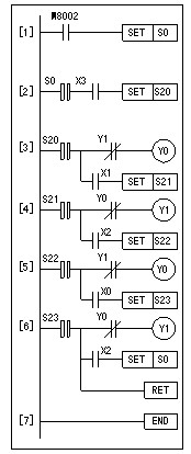

1.  单序列顺控指令应用
   图8是运料小车的顺控功能图。该小车的一个工作周期由5步组成,分别对应S0、S20~S23,其中步S0为初始步。
  图9是运料小车单序列顺控梯形图,第1支路中当初始化脉冲M8002的常开触头闭合时,由SET指令将初始步S0置为活动步。第2支路中当SO的STL 触头和X3的常开触头同时接通时,由SET指令将S20置为活动步。进入第3支路后,当Y1闭合,则置Y0输出为ON并保持,若限位开关X1按下,由步 S20转换至步S21的条件满足,由SET指令将S21置为活动步。直至第6支路中当S23被置为活动步,同时行程开关X2按下时,顺控状态将从S23转换到S0,此处须用OUT指令输出SO状态步,以实现了循环操作。在一系列STL指令之后需用RET指令结束步进顺控指令,使其重返左母线。
                                                                           图8 单序列顺控梯形图
                                                                       图9 运料小车单序列顺控功能图
   梯形图对应的语句指令程序为:
          LD         M8002
          SET        S0                 //激活状态步S0
          //状态步S0的活动过程
          STL        SO
          LD         X3
          SET        S20
          //状态步S20的活动过程
          STL        S20
          LDI        Y1
          OUT        Y0
          LD         X1
          SET        S21
          //状态步S21的活动过程
          STL        S21
          LDI        Y0
          OUT        Y1
          LD         X2
          SET        S22
          //状态步S22的活动过程
          STL        S22
          LDI        Y1
          OUT        Y0
          LD         X0
          SET        S23
          //状态步S23的活动过程
          STL        S23
          LDI        Y0
          OUT        Y1
          LD         X2
          OUT        S0                  //用OUT指令返回初始状态步S0
          RET                            //结束步进顺控指令
          END
