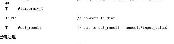

PLC模拟量输入的整定(定标)和PLC模拟量输出的的整定(解标)
        我们知道,对于模拟量的输入,PLC的模拟量模块在接受从现场设备中传来的模拟量信号(如4~20mA信号或0~10V信号等)首先要经过定标,转化成相应的数字量(如:0~16383或0~27648等)才能为PLC程序使用;同样,对于模拟量的输出,一般要把PLC处理后的值(如:0~16383或0~27648等)经过解标转换成实际的模拟量信号(如4~20mA信号或0~10V信号等),才能通过PLC输出模块输出为现场设备所使用!
擂台:请给出一个有输入整定(定标)和输出整定(解标)的例子!(做的简单项目和所做的仿真实验均可)。要求详细说明在硬件的配置和参数设置并配有相关的截图。回答的最好最全面者首先拿大奖!
PLC品牌不限。
注:所谓定标就是把得来的(如4~20mA信号或0~10V信号等)模拟信号进行线性变换,使之转换为在一定范围内的数字量;解标为其相反过程。具体的定标解表指令如:AB的PLC的SCP和SCL;西门子PLC的FC105和FC106等等!

对:彩虹关于下面我以siemens plc 的模拟量量化为例:下面是FC105子程序定义的变量下面是FC106子程序定义的变量 内容的回复:
彩虹大侠,小弟没事看了看以往的打擂帖子,看到您发的这个输出整定这
TRUNC指令转换后是个双整数吧,也就是双字。但是输出却是PQW一个字,这不太明白,望您指教
(虽然计算结果会存在#out_result的低字,但是它的数据类型是双字...)
