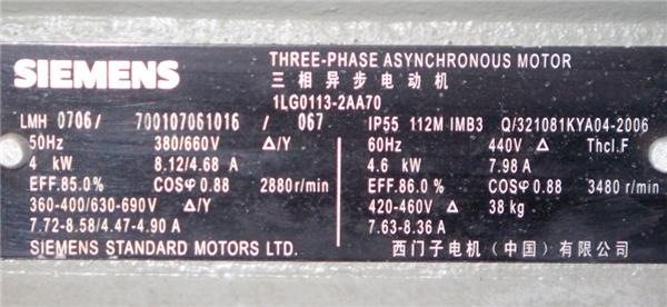

大家好!
我公司现场有设备配置一台额定电压AC380V,三相异步电动机,15KW,△接,
现在工作现场电源改为三相AC660V,有人说把电机△接改为★接就可以了,这样行吗?可以长期使用吗?
谢谢大家。
现在工作现场电源改为三相AC660V,有人说把电机△接改为<此处内容被屏蔽>接就可以了,这样行吗?可以长期使用吗?电流会与原来一样吗?
谢谢大家。

我觉得还是根据电机上的铭牌来接比较靠谱,很多电机上有标额定电压级别的。

长期使用,电流减小功率一样
