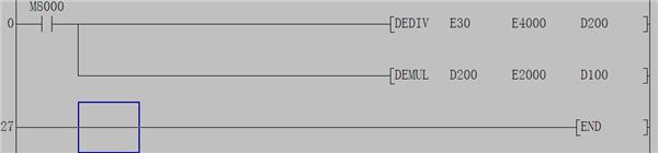

请教朋友帮忙:
FX3U PLC中 我想用30除以4000结果等于0.0075,再用  2000乘以0.0075的结果显示在人机界面上,怎么编程啊 我的QQ331212923  手机13840383579
zhujianqing272
  • 帖子:0帖 | 2回
  • 历史总积分:2
  • 注册:2014年1月18日
发表于:2014-03-09 20:51:01
10楼
FX3U PLC中 我想用30除以4000结果等于0.0075,再用  2000乘以0.0075的结果保存在D100中,怎么编程啊 我的QQ331212923  手机13840383579 非常感谢

不过这样的出的结果是浮点数,要想得整数再转换一下
