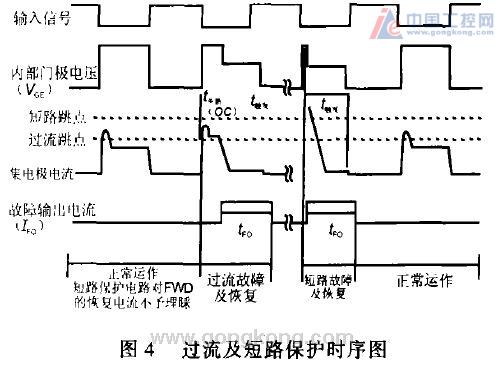

有哪位仁兄知道,仙童(Fairchild)IPM模块 FSBB20CH60BT 的短路极限电流和过流极限电流没?望赐教!不甚感激!

截的图,不过不是很清楚~

短路极限电流12A,过流极限电流15A
