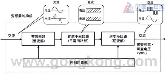

一、变频器的组成
变频器,即对电机的频率进行控制的电源设备,其组成如图所示。
主回路由将商用电源整流并变换为直流的整流部、使被整流后的直流电压和电流平滑的直流中间回路部、以及将直流变换为所需频率的交流的逆变部组成。
注意: 1、将交流变换为直流的正向变换器叫做整流器,将直流变换为交流的逆变换叫做逆变器。作为商品的通用变频器,是指包括整流器部和逆变部在内的整个装置。
2、变频器由于是将交流变换为直流,因此不管是50Hz 地区还是60Hz 地区,同一机器可在两地区使用。
