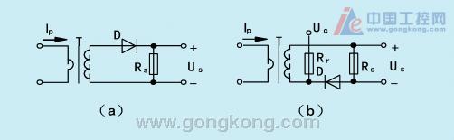

(2) 电流互感器法
这种方法损耗小,与主电路隔离,使用方便、灵活、便宜,但线性度较低,工作频带窄(主要用来测工频),且有一定滞后,多用于高压大电流的场合。如图1所示。
图1中,r为取样电阻,取样信号为:
us=i2r=i1r/m (1)
式中,m为互感器绕组匝数。

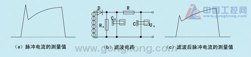

电流互感器测量同相的脉冲电流ip时,副边也要用恢复二极管整流,以消除原边复位电流对取样信号的影响,如图2(a)所示。在这种电路中,互感器磁芯单向磁化,剩磁大,限制了电流测量范围,可以在副边加上一个退磁回路,以扩展其测量范围,如图2(b)所示。
电流互感器检测后一般要通过整流后再用电阻取样,如图2(a)。由于主回路电流会有尖峰,如图3(a),这种信号用于峰值电流控制和保护都会有问题。
                                                                                               图2 电流互感器及范围扩展
随着脉宽的减小,前沿后斜坡峰值可能比前沿尖峰还低,就会造成保护电路误动作,所以要对电流尖峰进行处理。处理的方法见图3(b),和rs并联一个不大的电容cs,再加一个合适的rc参数,就能有效地抑制电流尖峰。如图3(c)所示。

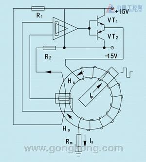

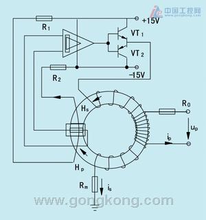

(3) 霍尔传感器法
它具有精度高、线性好、频带宽、响应快、过载能力强和不损失测量电路能量等优点。其原理如图4所示。
图4中,ip为被测电流,这是一种磁场平衡测量方式,精度比较高,若lem的变流比为1:m,则取得电压us也符合式(1)。在通用变频器中霍尔传感器已成为电流检测的主力。

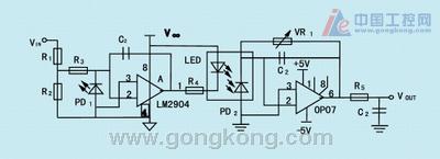

(4) 线性光耦法: 霍尔电压传感器具有反应速度快和精度高的特点,但是在小功率的变频器中,采用霍尔传感器的成本昂贵,而采用高性能的光耦则可降低成本。像hp公司生产的线性光耦hcnr200/201等具有很高的线性度和灵敏度,可精确地传送电压信号。图6是一个用hcnr200/201测量电压的实际电路,光耦实际上起直流变压器的作用。图6中,原边运放采用的是单电源供电的lm2904,副边运放采用精密运放op07。在测量直流高压时,应先采用电阻分压降压,以得到一个未经隔离的低压直流信号,然后经过线性光耦隔离将其变换成与之成正比的直流电压送入a/d转换测量。另外,完全可以利用光耦的线性和隔离功能结合直接串联分流器测量电流。

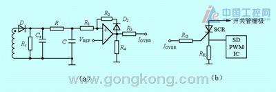

3.1 电流传感器检测的过流保护电路
变频器驱动的负载―电动机不同于其它负载(如电热炉、电解、电镀等),它是将电能转换为机械能的装置,既有电气行为又有机械旋转运动,电机启动带来的电气和机械冲击问题历来是工程师们关注的焦点,无论是电气绝缘破损还是机械故障都可能使变频器因过电流而损坏,过电流故障从来就是变频器最常见的故障,也是损坏变频器最主要的原因。那么变频器过电流的原因是什么呢?其实,输出短路、电机绕组破损、机械负载堵转、电机加速过快、逆变主开关器件失效、干扰造成的误导通(即直通)等都能导致变频器过电流。
过流保护最简单的方法是熔断器保护法,但这种保护动作慢,不足以实现快速保护,尤其是不能直接保护igbt、mosfet等熔通达时间小的高性能器件。
图8所示的检测电路中,有一些能检测各种过流信号,经处理后可送到ic控制芯片的保护端(shot down or close),或直接封锁开关管的驱动脉冲,如图8(b)所示。
                                                                                             图8 过流保护电路
图8中的过流保护都是可以自恢复的,也就是说,当过流现象消失后,也就不再保护。在实际电路中,过流一般都是不正常现象,或者说是故障。所以,过流保护应该是不可以自恢复的,需要停电排除故障后人工恢复逆变电路的工作。这种不可以自恢复的电路可以用反馈自锁或者用可控硅电路实现,如图9所示。
                                                                                     图9 不可恢复的过流保护电路

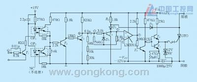

3.2 开关管过流状态自识别保护
我们知道,开关管的导通压降是和导通电流有关的,当开关管过流时,其导通压降会明显上升。因此,我们可以通过检测开关管的导通压降,与正常值比较,并与截止状态相区别,从而识别出开关管的过流状态,以gto为例,实际电路如图10所示。
                                                                      图10 gto门极驱动和过流状态自识别保护电路
图10中,要开通gto时,○a 点电位由低变高, 0 点出现一个正脉冲,t4导通,○d 点变低,○e 点变高,○f 点变低,t5截止,t6导通,gto导通。gto导通后,○d 点保持低电平。当发生过流时,○d 点变高,当高于○e 点时(设置的过流点),○f 变高,t5导通,t6截止,t7导通,gto关断,实现过流保护。
在许多开关管驱动芯片或厚膜电路中都设置了这一项功能。例如,exb841型igbt厚膜驱动电路中,6号端就是通过二极管d来识别igbt开关管过流状态并通过保护电路来保护的。而且,这种保护电路还可以实现软关断功能。

直流电压经r501和r502分压转变弱电信号,经线性光耦tlp559变换和隔离后再通过r186调节,送入电压跟随器,以增强带载能力。电路由ic120,ic121a,ic121b,ic121c及电阻组成。
由于直流侧电压很高,测量范围上限一般定为850v,若测量范围定为0~850v,因受a/d转换器位数的限制,则测量和显示分辨率低,影响控制和显示精度。考虑到变频器在正常工作时,其直流侧电压总是大于500v,因此可在电路中增设减法电路,将测量下限值提高到500v,这样就将测量范围缩为0~350v。该减法电路由ic121c及电阻组成,使得ud=500v时,un=0v。n点电压用于控制及显示。

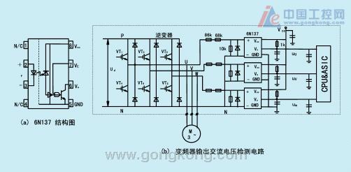

4.2 变频器输出电压检测电路
前面已经提到,变频器在调频的同时必须调压,因此逆变器输出交流电压的控制与检测是至关重要的。
采用高速数字光耦是一种测量变频器交流输出电压的简单而有效的方法。高速数字光耦6n136,6n137,hcpl3120,pc900v等具有体积小、寿命长、抗干扰性强、隔离电压高、高速度、与ttl电平兼容等优点,在数据信号处理和信号传输中应用的十分广泛,可用来检测变频器交流输出电压。这里介绍一种简单实用的用线性光耦实现的变频器输出电压检测的电路,如图14所示。
                                                                              图14 变频输出交流电压检测电路及光耦结构图

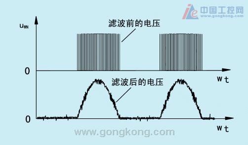

利用光耦6n137和电阻降压电路采集逆变器u、v、w三相输出对直流环节负极n的电压信号,这样三相信号都变为单极性spwm电压脉冲,便于与单向光耦匹配。单极性spwm脉冲电压经小电容滤波后便成为如图15所示的比较平滑的正弦半波信号,它反映了逆变器交流电压(半波)的瞬时值,然后送相应的cpu或 asic处理,根据需要既可以得到电压的瞬时值,也可以计算出电压的有效值。既能满足控制的需要,又可以满足显示计量的需求。例如,日本sanken公司研究的电压矢量控制变频器就是利用这种电路完成对交流输出电压的测量,控制效果良好。
