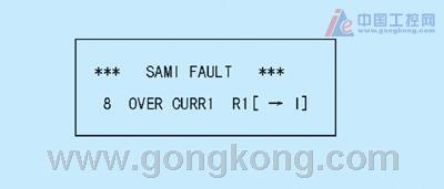

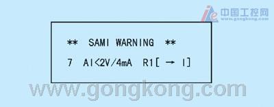

        本文介绍对由芬兰abb公司制造的sami gs系列acs 501型2.2-75kw变频器可能发生的一些故障所采取的处理方法。sami gs变频器在工作期间能够进行连续自监视,如果发生故障,它将显示故障跳闸的说明和在重新工作之前等待操作者确认故障,如图1、2所示。
                                                                                                            图1 报警显示
                                                                                                              图2 故障显示
sami gs变频器也将显示不正常工作报警,但它不会导致驱动器停机。如果在报警显示接通时出现故障,将自动消除报警而显示故障指示,详情参考“sami gs变频器报警和故障处理表”。

    7 ai<2v/4ma 参数32.2,ai<2v/4ma func设置到① warning(报警),参考表2 sami gs变频器故障处理表中“11 ai<2v/4ma”处理方法。

        8 overcurr1 输出电流超过265%in。可能由于电动(…4) 机、电动机电缆或sami gs短路或① 接地,另外太短的加速度时间也可能引起过电流跳闸。过电流1:超过超过265%in;过电流2,3:门电路驱动器故障;过电流4:接口故障。参考“sami gs变频器过电流故障处理流程图”。

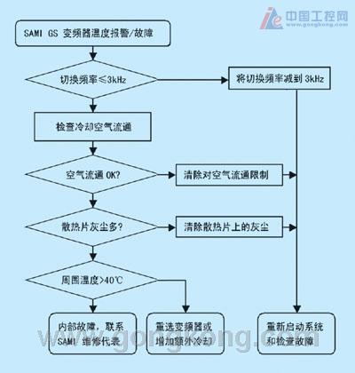

        在许多情况下,毛病可能与sami gs变频器的硬件故障无关,往往是由意想不到的环境或负荷问题引起的。故障处理的基本思路是通过识别和查出故障原因然后消除它。sami gs变频器温度报警/故障处理程序如图3所示。
                                                                             图3 sami gs 变频器温度报警/故障处理程序图
