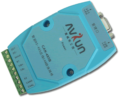

CAN-485B具有1个RS485通道,1个CAN通道,一个RS232设置端口,它可以很方便地嵌入到RS485网络和CAN网络之间,在不需要改变原有RS485网络软硬件结构的前提下,使RS485网络获得与CAN网络的通讯接口。CAN-485B设计成将RS485的串行帧重新打包为CAN扩展帧,并通过CAN收发器发到CAN总线上;反之,如果CAN-232B的收发器收到CAN总线上的数据帧,而且通过了验收码校验,它就会把CAN帧拆包,并将其中的数据发到RS485端口上,因此它可以在CAN与RS485之间精确地转换信息。
从CAN-485B的工作原理可以知道,它是一款智能协议转换网桥,可让您方便地完成RS485协议和CAN协议的转换,使RS485网络和CAN网络实现通讯。而这种转换对客户是透明的,换言之,用户无需对原来的串行通信软件做任何变动,就可实现CAN总线数据与RS485总线数据之间互连通讯。
CAN-485B广泛应用于各类远程通讯领域,也适用于RS485网络向CAN网络升级,同时CAN-485B可作为产品配套模块直接嵌入用户的实际产品中。
CAN-485B有两种工作模式:设置模式和工作模式。在设置模式下,用户可对它的参数进行设置,而在工作模式中,它完成上述的协议转换。CAN-485B特别适合小流量的CAN-bus数据传输应用,最高可达300帧/秒的数据传输速率。
CAN-485B采用表面安装工艺,板上自带光电隔离模块,在控制电路和CAN电路之间;控制电路和RS485电路之间,实现完全电气隔离。CAN-485B也采用防雷设计,两个端口均提供每线600W的抗雷击承受力,加上独立的DC/DC电源,这样的三保险设计使CAN-485B具有很强的抗干扰能力,大大提高了系统在恶劣环境中使用的可靠性。另外CAN-485B体积小巧使用方便也是便携式系统用户的最佳选择。
产品规格
输入电压范围: 可接任意7.5-24V/200mA直流电源,通过外接线端子接入
微处理器: 内置带看门狗的22兆CPU,高速可靠,防止死机
RS485传送速率: 1200BPS-57600BPS 之间与RS485总线速度自适应,无须设置
管理端口: RS232接口,标准DB9F座,TXD、RXD、GND三线制,与RS-485接口共用,方便设置
CAN控制器: 采用PHILIPS SJA1000T芯片
CAN收发器: 采用PHILIPS PCA82C250高性能芯片
数据传送速率: CAN控制器数据传送速率可编程最高达1Mbit/s
状态指示灯: 一个POWER电源灯,一个RS485状态灯,一个CAN状态灯
通讯接口: 采用外接式10位接线端子,可方便CAN总线和RS485总线的连线
CAN协议: CAN 2.0B规范(兼容CAN 2.0A),符合ISO/DIS 11898 规范
建议最高帧流量: 300帧/秒
参数设置: 独特的设计使用户用任何RS232通信软件(如“超级终端”)都可实现参数设置
防雷设计: 高稳定性,CAN-L,CAN-H每线600W的雷击浪涌保护
光电隔离耐压: 连续1000VDC,瞬态1500VDC
安装方式: 可选标准DIN 导轨安装或简单固定方式
终端匹配: 无需开盖,在端子上就可实现是否接入终端匹配电阻
