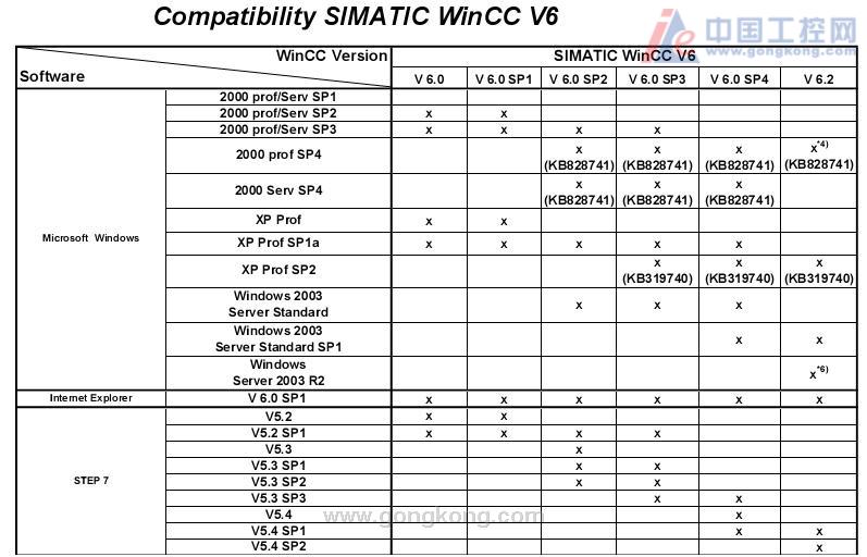

WinCC和Step7的兼容性报告

WinCC和Step7的兼容性报告

好人,我用的WINCC V6.0 SP3 STEP7 5.3SP2 按照上面的提示是不兼容的,,我前天用PLCSIM模拟WINCC变量最后没有成功,是不是这个原因呀
