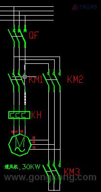

130KW引风机启动要注意什么?  采用星三角启动可以吗?用的空开/接触器/热保护器的参数如何选择?

   风机属于大惯量负载,如果采用星三角启动,必须注意:如果全负荷启动(启动过程中风阀全开),启动时间比较长,二次切换冲击很大..如果已经确定采用星三角启动方式,建议:1)启动过程中关闭风阀,待风机启动完毕后再开启风阀,2)主空开的瞬动脱扣要选得大点,以防二次冲击发生跳闸.3)电源容量要足够大,以防二次冲击引起的电压过度跌落影响是同一低压母线下的其他设备的正常工作..
   如果不能满足,建议改为其他启动方式(如自藕\软起等),如风机可采用调节风量运行方式的,建议采用变频器控制,那就不存在启动问题,额外的好处风机如降速运行可带来相当可观的节能效益,(一般在5000运行小时内可收回投资.)缺点是一次性投入较一般启动控制要多花点钱.设备维护也要复杂点..
    如采用星三角启动,建议参数选择如下:
   空开400A,短路保护整定电流(10-12)In,交流接触器和热保护接成内三角形式,接触器选200-250A(AC-3),热继电器选160A

嘿嘿,不理解平和的“交流接触器和热保护接成内三角形式,接触器选200-250A(AC-3),热继电器选160A ”?

引用ml988 的回复内容:
请平和讲一下.

引用ml988 的回复内容:引用ml988 的回复内容:
请平和讲一下.
呵呵,“交流接触器和热保护接成内三角形式”是上面的这个图。热保护器经过的是相电流,电机额定电流除以根号三即可。
