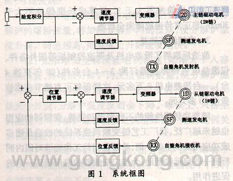

改造后的位置随动系统由交流电动机、变频器、自整角机、相敏放大器、测速发电机及PI调节器构成,系统框图见图1。
(图中只画出了1#、2#链,3#、7#链省略)。

4 PI调节器
根据生产工艺对系统运行时稳态精度及跟随能力的要求,系统调节器由给定积分、位置调节及速度调节器构成一个二阶系统,其中位置调节器为比例调节器,速度调节器为比例积分调节器。

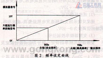

1 系统调节的快速性
悬链系统在运行时,由于扰动的作用,每条悬链的速度随时都在发生变化,虽然有速度反馈环节来稳定速度的变化,但当突加扰动量较大时,可能造成主从链相对位置偏差变大,而系统要求主从链出现位置偏差时控制系统能够进行快速调节,使偏差尽快趋于零。在直流调速系统中,从理论上讲可以采取增大放大器线性工作区来提高系统的快速性,但是实际上做起来有很多困难,而采用变频器调速却很容易做到这一点。在调试过程中,可根据系统运行情况,适当提高从链变频器【最高频率】设定范围,当受控模拟量信号有较小变化时,变频器输出频率就有较大响应,从而提高了系统调节的快速性。本系统变频器频率设定如图2。
