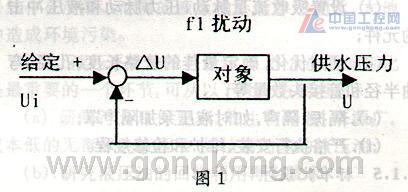

首先,软启动器和变频器对提高供水系统技术性能指标:在调压式供水系统中,适当分配软启动器和变频器的数量和功率,用软启动器作为主要供水电动机的驱动装置,用变频器作为供水压力的调节装置。根据自动调节原理,我们把供水压力U作为调节量,供水量作为扰动量f构成闭环控制系统,工作原理如图1。
此处对象就是水泵,当供水系统的扰动(供水量)f增大时,供水压力U下降,给定值Ui与其差值DU增大,使水泵转速提高,直至接近供水压力U的给定值Ui。反之,当扰动量(供水量)f降低时,DU下降,使水泵转速下降。这样,不管系统供水流量大小如何变化,供水的压力U始终维持在给定(压力)值Ui的附近。
