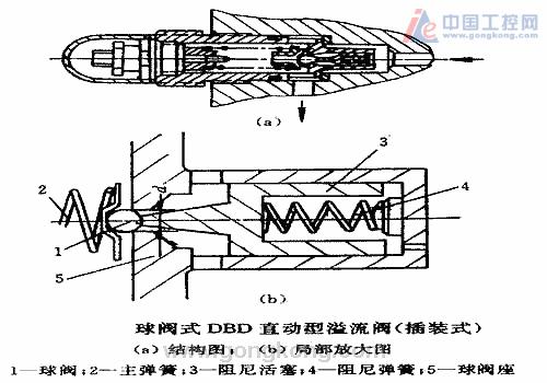

球阀式直动型溢流阀
图示为球阀式直动型溢流阀。它也有一个阻尼活塞3,但与锥阀式结构不同,活塞与球阀1之间不是刚性连接,而是通过阻尼弹簧4使活塞与球阀接触(活塞两端的液压力平衡)。由于活塞的阻尼作用,可使始终与活塞相连接的球阀运动平稳。
(Pa) (5-23)
式中,A为球阀座孔面积(m2);K1、K2分别为主弹簧2和阻尼弹簧4的刚度(N/m);x10、x20分别为主弹簧2和阻尼弹簧4的预压缩量(m);x为球阀开口量(m)。由式(5-23)可知,由于增加了阻尼弹簧,相当于主弹簧的刚度增大了K2、预压缩量减小了K2x20/K1,有利于提高阀的静特性。

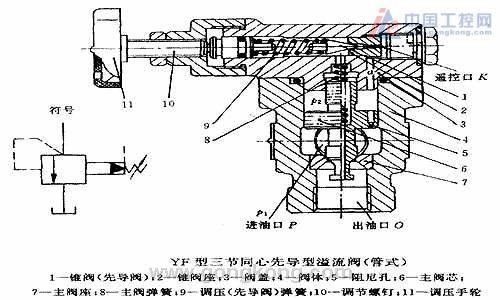

图一、先导型溢流阀
图1为先导型溢流阀。由于主阀芯6与阀盖3、阀体4与主阀座7等三处有同心配合要求,故属于三节同心结构。压力油自阀体4中部的进油口P进入,并通过主阀芯6上的阻尼孔5进入主阀芯上腔,在油阀盖3上的通道a和锥阀座2上的小孔作用与锥阀1上。当进油口的压力p1小于先导阀调压弹簧9的调定值时,先导阀关闭,而且由于主阀芯上、下两侧有效面积比(A2/A1)为1.03~1.05,上侧稍大,作用与主阀芯上的压力差和主阀弹簧力均使主阀口闭紧,不溢流。当进油压力超过先导阀的调定压力时,先导阀被打开,造成资金油口P井主阀芯阻尼孔5、先导阀口、主阀芯中心孔至阀体4下部出油口(溢流口)O的流动。阻尼孔处的流动损失使主阀芯上、下腔中的油液产生一个随先导阀流量增加而增加的压力差,当它在主阀芯上、下作用面上产生的总压力差足以克服主阀弹簧力、主阀自重G和摩擦力Ff时,主阀芯开启。此时进油口P与出油口(溢流口)O直接相通,造成溢流以保持系统压力。

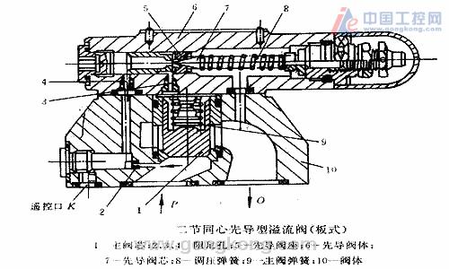

图2、二节同心先导型溢流阀的结构图
图2为二节同心先导型溢流阀的结构图,其主阀芯为带有圆柱面的锥阀。为使主阀关闭时有良好的密封性,要求主阀芯1的圆柱导向面和圆锥面与阀套配合良好,两处的同心度要求较高,故称二节同心。主阀芯上没有阻尼孔,而将三个阻尼孔2、3、4分别设在阀体10和先导阀体6上。其工作原理与三节同心先导型溢流阀相同,只不过油液从主阀下腔到主阀上腔,需经过三个阻尼孔。阻尼孔2和4只主阀下腔与先导阀前腔产生压力差,在通过阻尼孔3作用于主阀上腔,从而控制主阀芯开启。阻尼孔3还用以提高主阀芯的稳定性。溢流阀进出口压力为
(Pa) (5-24)
式中,Ac为先导阀座孔的面积(m2);Ky、Kx分别为主阀和先导阀弹簧的刚度(N/m);y0、x0分别为主阀和先导阀的预压缩量(m);y、x分别为主阀和先导阀阀口的开度(m);Ff为主阀与阀体间的摩擦力(N);G为主阀芯自重(N)。
